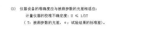

可以认为依据JJF1094-2002《测量仪器特性评定》,当被评定仪器的示值误差的绝对值小于等于最大允许误差,其测量结果不确定度小于等于最大允许误差的三分之一时,可判为合格。

检定规程或校准规范里应该都有
