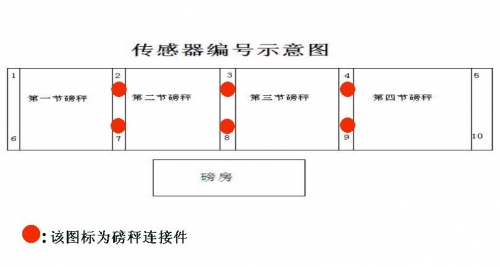

我公司一台120T的汽车衡每段的吨位总是出现反复不平,磅秤为4节磅,有10个传感器,每个传感器30T,具体情况如下:2013年9月21日修理情况如下:
一、磅秤图示: 传感器编号示意图.JPG
二、打开磅秤发现2-7线和4-9线的连接轴孔变形,后用汽吊将磅秤吊出,将其修好。

wangdada 发表于 2013-9-27 12:04:39 | 显示全部楼层
你的秤是120t,分度值设定10kg,分度数12000,就是不合理,一般设定50kg,分度数也达到2400。尤其室外汽车衡,你的秤又那么长,受风力的影响很大的,一阵风过来可以飘几十公斤,所以你按10kg分度值来调整不可能做到一样的。我看你如果按照50kg分度值的要求,应该基本上在允差要求内。

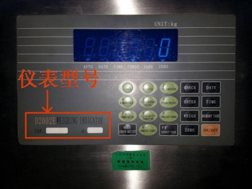

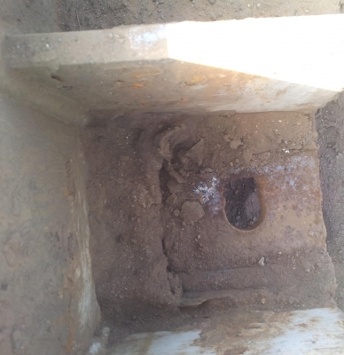

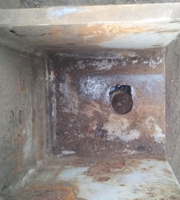

   我们用的传感器是:QS/D30T的数字传感器,仪表是D2002E的仪表,秤台还行,就是连接轴孔已经严重变形了,不过轴孔已经修好了。修复前的连接轴孔:
修复后的轴孔
仪表:

误差大还有个原因是基础沉降或那两个传感器没找平,或许要垫薄钢板。能不能解决问题还要试试才知道。
