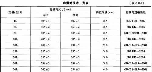

容积升桶是用金属制作,没有刻度线,类似与家用的塑料水桶
常见型号:1L   2L   5L   10L   20L    30L   50L
在计量校准时采用什么校准依据???用什么标准器具去校准???
目前我是采用以下方式校验:将空桶放在电子秤上,去皮,再装水,再秤,将质量换算成体积(水密度取1kg/m3)结果误差很大
我个人认为关键在注水,注水到何种程度算该桶已经装满,很难把握啊!
不知看帖的各位是不是有好的方法呢?
feifei5731 发表于 2013-9-30 15:28:15 | 显示全部楼层
请      看图
bappqig 发表于 2013-10-3 18:58:37 | 显示全部楼层
这东西确实是比较适用于几何测量法,用容积法没办法做,谢谢楼上的。
sky01 发表于 2018-1-25 17:34:35 | 显示全部楼层
第一个20L数据不对,换算成容量L,结果大于20L了。技术规范有问题。
周鹏 发表于 2018-6-23 13:43:04 | 显示全部楼层
可以参考SL 127-2017容量筒校验方法
诛仙子 发表于 2023-8-29 10:34:30 | 显示全部楼层
这是哪本规范?
周鹏 发表于 2023-8-29 17:28:06 | 显示全部楼层
JJF(桂)58-2018 容量筒校准规范
