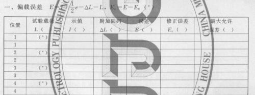

在原始记录中,偏载误差的计算这一条中,带*字的是为了消除零点跟踪放的小砝码吗?那么附加砝码又起到了什么作用?还*的砝码和附加砝码分别怎样选取?如果e=10或e=5d,还需要加附加砝码吗?
海狼 发表于 2013-9-29 06:56:33 | 显示全部楼层
* 是零点误差, 附加砝码是测试闪变点的,测试零点误差和闪变点时,都是逐一添加0.1e小砝码直到电子衡器示值发生一个分度的改变,如果e=10或e=5d,直接读取数据,不需要施加小砝码测试了。
 楼主| 罗曼 发表于 2013-9-29 20:11:59 | 显示全部楼层
如果e=10d或e=5d时,零点误差还是需要做的吧,在数据处理方面,是直接减去零点误差砝码的修正值,还是示值呢?比如用10mg的砝码做零点误差,当放上10mg的砝码后,天平显示0.01010,而该砝码的修正值为0.002mg,10mg砝码的示值明显超出了其允许误差,在这种情况下,天平是否合格呢?
