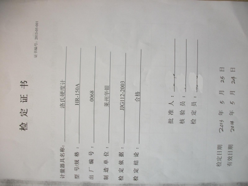

tangjincai 发表于 2013-10-4 20:50:42 | 显示全部楼层 |阅读模式

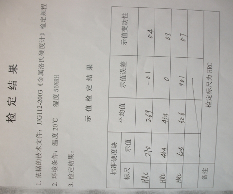

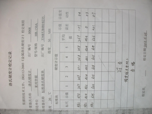

随风飘扬 发表于 2013-10-5 09:45:58 | 显示全部楼层
不知楼主把证书传上来是何用意?
 楼主| tangjincai 发表于 2013-10-5 21:23:02 | 显示全部楼层
回复 2# 随风飘扬
    我想问问这个证书有问题吗
风吹石 发表于 2013-10-5 21:57:51 | 显示全部楼层
虽然根据规程要求简单了一些,省略了一些项目,但还是基本反映了硬度计关键值,证书还是可用的,所谓的霸气,大概是指硬度计只有0.1的误差吧?确实太小了。
就技术上来说,洛氏硬度计不大会出现低硬度偏低而高硬度偏高的情况,常规也是低值变动度要大于高值。如果这份记录是真实的,应该对硬度计做适当的检查。
路云 发表于 2013-10-6 00:13:26 | 显示全部楼层
零误差应书写成“0.0”;
结论应描述为“所检项目合格,限C标尺使用。”;
日期应书写成:“****年**月**日”格式。
路云 发表于 2013-10-6 07:50:26 | 显示全部楼层
今天再看楼主的帖子,又发现了几点质疑:
1、原始记录中除了检定数据、检定员签名和检定日期是手写的外,其它信息(包括环境条件)好像都是固定印好的,《检定证书》也同样存在这个问题。这种现象好像从来遇见到过。
2、《检定证书》没有检定机构名称,也未盖检定专用印章。不知是否有意截掉或经过PS处理。
 楼主| tangjincai 发表于 2013-10-6 18:45:45 | 显示全部楼层
我想想问问,一个小企业,一个计量员有资格开检定证书吗
路云 发表于 2013-10-6 22:36:08 | 显示全部楼层
无论是大企业还是小企业,要开展检定业务必须符合以下条件:
    1、所开展的检定项目必须建标,并经上级计量行政主管部门考核合格颁发证书;
    2、每项检定参数至少配备两名经上级计量行政主管部门考核合格,取得相应资质的检定人员;
    3、具有完善的组织管理机构;
    4、具有完善的规章及管理制度和必备的技术资料(如计量检定规程等);
    5、具备符合开展检定业务要求的环境条件。
路云 发表于 2013-10-7 06:41:32 | 显示全部楼层
原始记录中所使用的标准硬度块没有“有效期”,无法判断所用标准是否超期。《检定证书》中也未列出标准硬度块的编号及有效期,属信息还全。另外,还缺少压头编号信息,对于A、C标尺来说,不同的压头打出来的值是不一样的。

路云 发表于 2013-10-7 14:22:14 | 显示全部楼层
更正:
我在9楼的贴中因笔误错打了一个字,现更正如下:
原始记录中所使用的标准硬度块没有“有效期”,无法判断所用标准是否超期。《检定证书》中也未列出标准硬度块的编号及有效期,属信息全。另外,还缺少压头编号信息,对于A、C标尺来说,不同的压头打出来的值是不一样的。

如果是从证书找错的角度来看,这份检定证书真的是问题多多。

雨天的太阳 发表于 2013-10-9 17:09:59 | 显示全部楼层
检定记录里边出厂编号里应该有一个是管理编号,记录里印了两个出厂编号,一般也不写有效日期,应该写作有效期至  还有就是写明标准器的编号,计量特性等。还有检定的项目不全,只做了示值检定,我认为应将证书改为校准证书。

dily2391 发表于 2013-10-10 16:21:35 | 显示全部楼层
此贴我只看了几十秒,就说一点,检定证书数据栏居然是用手写的。
