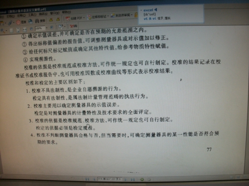

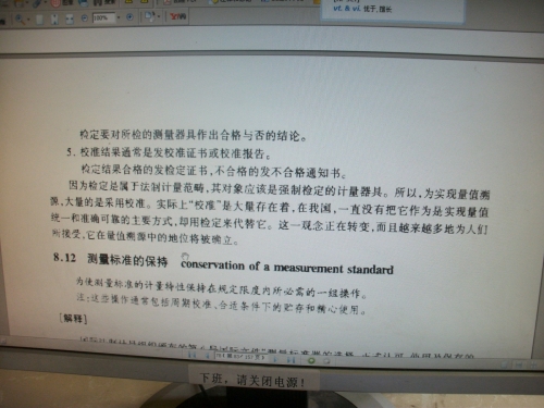

 楼主| tangjincai 发表于 2013-10-11 21:01:30 | 显示全部楼层

计量应该经过认证以后就可以自己开相应的证书吧。不是谁都可以编
BM夏雨天 发表于 2014-1-17 15:34:44 | 显示全部楼层
暂时发现的问题:1. 楼主公司是法定计量机构?出的是检定证书?看来像是计量设备的期间核查记录表。
                 2.证书应该是打印的不是手写的
                 3.校准所使用的主要计量标准硬度块要标明有有效期,机身号,等级及检定证书编号
