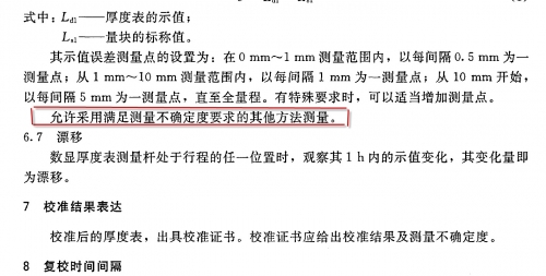

可以使用针规校准,国家标准GB/T22520-2008里面对于小于0.5mm的检定点,可以使用同尺寸的0级针规替代。另外还有一项指标示值变动性检定

   GB/T22520-2008能传给给我吗?谢谢!
