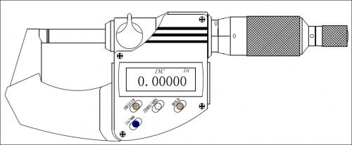

我手上有一把三丰的数显外径千分尺,特意看了一下,英制时,是小数点后5位。
外观见草图,鉴定一下,是真的不?
