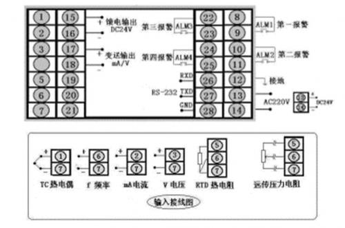

这是温度二次仪表的接线图,基本类似这个样子的,我主要是想问 配热电阻的温度仪表,我是在车间测量的,用过程校验仪,想图上面的那个5.6.7接点的接线问题,我认为是将6.7点用一根导线短接一起,然后用过程校验仪的输出功能连接在5和7两个接线头上,然后给一个信号例如给个175.86Ω的信号,那仪表上如果显示200°(当然肯定有误差不可避免的),是不是对的呢?可是我这样操作的时候仪表显示的是负数,而且不是一个稳定值,变化很大,然后就会出现类似超量程的显示。
问题1.我的操作不正确么?
     2.车间各个仪器设备正在工作的时候我可以这样测量么?(就是给个模拟信号看仪表的输出)
很期待各位前辈给予解答,万分感谢!

1、确定是否是热电阻;2、标准器是接在RTD端口,还是mV接口;3、换接头试试吧5,7短接或者5,6短接;4、换个二次仪表试试。我们用的是余姚劲仪的,标准器大致一样,平时也是和楼主一样检测的。

   请问你给用过程校验仪给输出信号时,被校仪表接线端子有没有和原仪表自带铂电阻接线断开,不断开肯定不合适,因为相当于两个电阻在并联,阻值很小,出现负温度值,甚至超量程。
和原仪表自带铂电阻接线断开后,那种接线是没有问题的。
排除以上原因如果还是不行,请检查过程校验仪本身,用输出接到自己的输入看是否显示正确;若显示正确,那更换下被校仪表的其它接线方式。

2、楼主接线正确,显示负值,说明输入电阻在100Ω以下,用万用表测量以下校验仪输出电阻是否正确。不正常,校验仪问题。

我感觉到你那种情况属于在线干扰问题,我也遇到过这样情况,将温度表取下单独接线校准,此现象就没有了

1接线不正确,const316在校准温度二次仪表时,用三根数据线,其中两根是可以插接的,数据线末端有圆孔,把单独的一根连接中5上,其他两根分别连接在6和7上,就可以了。

如果是电阻输入的二次仪表要特别注意激励电流范围是否超过校验仪的允许值。特别是那些机械式平衡记录仪,普遍激励电流比较大
