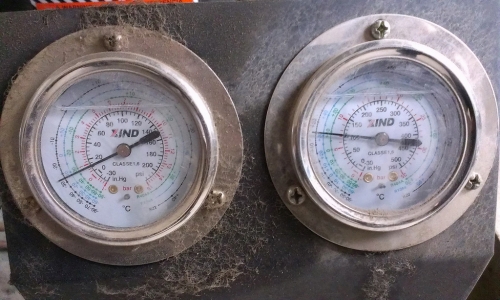

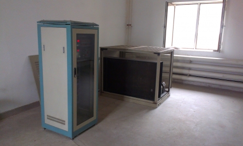

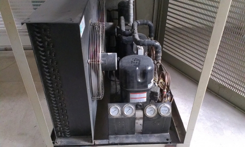

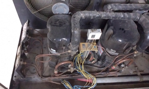

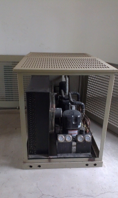

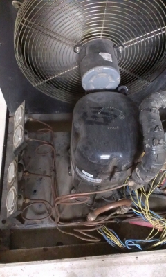

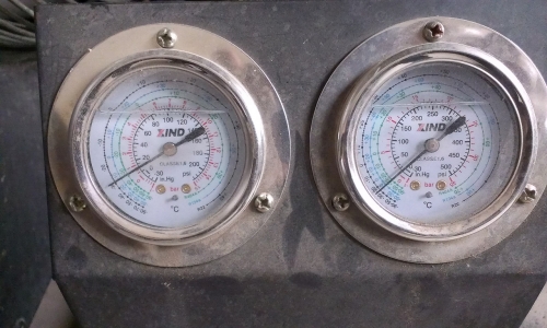

单位有台大型恒温箱,使用压缩机制冷的,设备上的这些仪表是什么表?怎么检测 ? IMAG0468.jpg IMAG0467.jpg IMAG0473.jpg IMAG0470.jpg IMAG0469.jpg

类似于压力式温度计

回复 1# 北方热工
    标准答案:冷媒压力表,左边低压右边高压 ,温度是对应冷媒的蒸发压力

mym20 发表于 2013-10-22 09:21:43 | 显示全部楼层
我猜应该是加热到一定温度就会产生相应的压力,在理想状态下温度值跟压力值应该是一一对应的
回复 支持 1 反对 0
mym20 发表于 2013-10-22 08:23:00 | 显示全部楼层
应该是压力表和温度表集成在一个表上,跟高压灭菌锅上的表是一样的。检测方法未知。
建波 发表于 2013-10-22 08:40:42 | 显示全部楼层
压力、温度表,主要部分是压力值,只检压力值就可,要拆下。
风吹石 发表于 2013-10-22 08:45:58 | 显示全部楼层
表盘上同时有压力单位bar和温度单位℃,真不知道一个指针是如何同时指示温度和压力的。

规矩湾锦苑 发表于 2013-10-23 21:49:09 | 显示全部楼层
回复 7# 北方热工
  表盘上同时有压力单位bar和温度单位℃,应该是同时具备测量温度和压力功能的显示仪表,至于显示温度还是显示压力你就要检查一下看看与什么“传感元件”连接。就楼主的照片分析,该设备安装了两套(共4个)这样的仪表。估计很可能是分别监视两个部位或系统的温度与压力。其中似乎每一套(每一对)仪表的右侧表在监视压力,左边的表在监视温度。压力似乎一个正处于正压,另一个处于接近于负压。
  本人没有见识过此种仪表,以上纯属个人猜测。如果猜测不假,这种表的校准(或检定)就应该根据其实际使用功能决定当作压力表校准(或检定)还是当作温度表校准(或检定)。
  关于这四只表的管理,首先应将不同编号的四只表分别各自纳入压力表管理台账和温度表管理台账,千万不要搞混。鉴于它们的实际使用功能,如果监视压力值的表涉及安全防护功能就应该作为强制检定计量器具纳入A类管理。如果监视压力的表与安全无关,纯属监视压力工艺参数,以及监视温度值的表可纳入B类管理。如果监视的压力和温度值大小无所谓,仅仅为了区分一下系统处于正压还是负压,区分一下温度零上还是零下,那么这四只表纳入C类管理也未尝不可。你应该根据实际情况灵活处置。
zhoujidai 发表于 2013-10-24 08:13:21 | 显示全部楼层
用铜管直接与表连接,仪表应该感受的是压力,估计被测介质的压力与温度有一一对应的关系,实际上是一个压力表,只不过把对于的温度刻度出来了。
个人理解,供参考

野猪 发表于 2013-10-24 15:32:07 | 显示全部楼层
恩  这仪表我们公司也很多,都是在制冷机组上面的,我想它的工作原理是跟压力式温度计的原理一样,温度上升,压力也会上升,借助你的平台学习一下,究竟是怎样检测这些仪表的。
xiaoyao_yc 发表于 2013-10-24 16:19:07 | 显示全部楼层
我觉得应该是类似饱和蒸汽一样的温度与压力的关系那种关系吧
就是温度与压力是一一对应的
然后采样应该才是单纯的压力表的结构

回复 9# zhoujidai
   我和你有同感,都是使用铜管连接的,好像是测量压力的仪表。
linfeng 发表于 2013-10-24 22:31:08 | 显示全部楼层
回复 14# 北方热工
    表不用拆,因为管道有雪种,一拆造成泄漏。机组就不能制冷,这种表作为C类,您有4个表互相比对一下压力值就可以啦。
新新宸 发表于 2013-10-25 08:55:10 | 显示全部楼层
此表乃抗震压力表!!!
pengyun2006 发表于 2013-10-25 09:19:14 | 显示全部楼层
这种类型见过不少,前几位楼主说对了,是压力与温度关系。说明白点就有点像家用电压力锅,压力大小跟温度成正比,比如煮饭60kPa时间15分钟,炖排骨可能70或80kPa.
设备厂商有说明书怎么对应关系。只检压力即可
 楼主| 北方热工 发表于 2013-10-25 20:53:02 | 显示全部楼层
非常感谢大家的指教,学到很多知识,如果不能拆卸下来的话,可以按照C类仪表进行管理了。

恺撒游神 发表于 2013-10-27 12:39:12 | 显示全部楼层

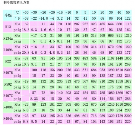

百度了一下,原来叫冷媒压力表,或者叫雪种表,像你图里面的外面三圈是指示的温度,标记的R22\R34\和一个R43表示的制冷媒的种类,里面表示的是压力,单位是bar和P.S.I两种,使用的时候要根据你设备里制冷媒的种类来读对应的温度数值,压力直接读即可,也可以根据压力算出温度的,下面图片是对应关系。
制冷媒饱和压力
制冷媒饱和压力
参与人数 1金币 +6 收起 理由
规矩湾锦苑 + 6 热心回复
恺撒游神 发表于 2013-10-27 12:42:40 | 显示全部楼层
最后说到检测,这个表也就是压力表啦,只不过标出了对应的温度值而已,如果是拆卸下来的直接按压力表检吧
