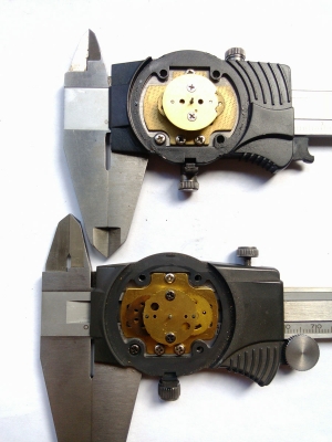

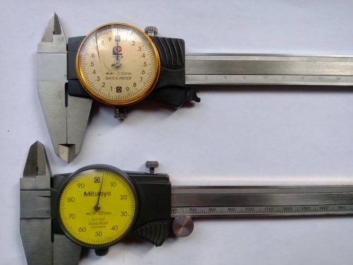

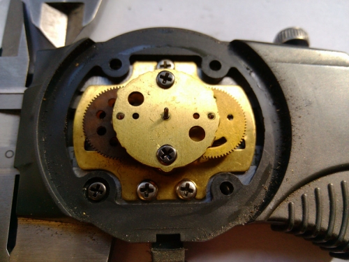

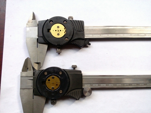

按照习惯,我比较偏爱广陆的卡尺,不过近来所购买的卡尺发现换了新的款式,竟然与三丰的某款及其相似,只为好奇,拍几张照片与大家分享。
1、外观极为相近(上:广陆,下:三丰)
2、拆掉表蒙内部

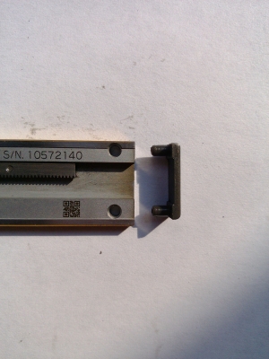

3、拆掉护板

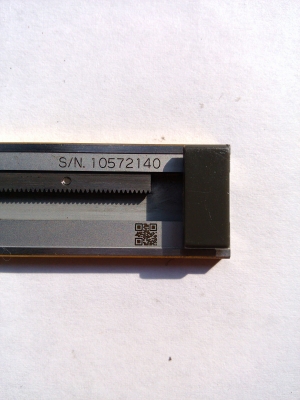

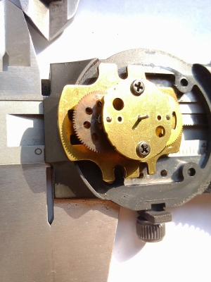

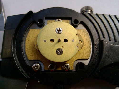

4、齿轮大小不同,左图为广陆,右图为三丰(注意三丰左边那个齿轮,是塑料材质的哦!!!)

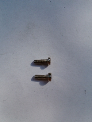

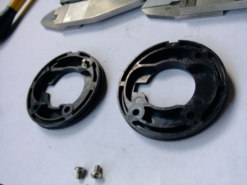

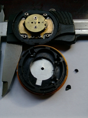

5、有一把广陆的因车间使用环境,也有可能本身材质不是很好,在拆卸过程中损坏,作简单分析:
6、护板结构几乎一样,不过沉孔厚度不同(三丰总厚度4.5,沉孔2.7,所以螺丝处厚度2.5mm;广陆总厚度4.4,沉孔2.7,螺丝处的厚度就只有1.7mm了)
7、螺丝屁股厚度不同,直径不同,造成受理面积不同
8、最后感觉三丰的这一处广陆可以学习,节约成本
最后总结:楼主只是一个小小计量员,使用广陆量具也有5年以上了,感觉对广陆还是很有信心的,同时作简单对比,希望广陆越来越好!!
