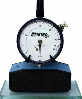

瑞士TETKO,指针式丝网张力计
7~50N/cm
求助大家是否知道哪里可以检校(特别是华东地区),
另外是否有相关国家检校规程规范JJG、JJF

上海计量院可以校

这个指针式丝网张力计,用的是什么检校规程规范,还有哪位大神了解……

送浙江省院,标准是他们起草的
他们应该比较权威,上帝和他们装置也差不多,只是他老人家好像不干这块了

JJF 1216-2009  音波式皮带张力计
这个我们倒是申请做过,
但是机械式皮带张力计还没有做过。你们用的是什么品牌、型号机械式皮带张力计,使用效果如何?

相关资料显示:
丝网为聚酯丝网织物,有效工作区域为250×250mm。
张紧装置使用驱动机构施力于丝网上并用标准测力仪测量力值,或者用标准力值砝码直接施力于丝网上产生张力。
丝网张紧装置的各项参数要求:
1)丝网在张紧过程中变形量不大于1mm
2)丝网两个受力方向的交叉角度应为90°±1°
3)丝网宽度误差应保证:±1mm
4)丝网受力误差应保证:±0.1%

JJF 1465-2014 丝网张力计校准规范,浙江省院和广东省院编写的!
