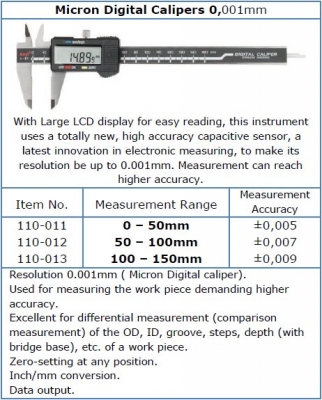

分辨力为0.001mm的“徽米数显卡尺”应依据什么规程/规范进行检定/校准?

 楼主| 路云 发表于 2013-11-1 23:05:03 | 显示全部楼层
回复 12# 吉利阿友
Calipers.pdf (528.34 KB, 下载次数: 2)

 楼主| 路云 发表于 2013-11-2 22:33:12 | 显示全部楼层
回复 14# 规矩湾锦苑
从产品说明中可以看到,150mm的微米数显卡尺的测量精度可达±0.009mm,仍优于JJG30-2012通用卡尺检定规程所规定的最大允差(±0.03mm)的3倍,且还说了可用于更高精度要求的工件测量。
科学在不断地发展,技术也会随着需求的提高而提升。电脑不就是这样吗,升级得多快呀。也不排除那些技术领先的国家有这个制造技术和能力。

规矩湾锦苑 发表于 2013-11-3 00:44:55 | 显示全部楼层
回复 16# 路云
  卖瓜的说瓜甜,商家总是会说自己的产品优秀,只有在没有检定规程和校准规范的情况下才能够依照商家的产品说明书校准。当有检定规程或校准规范时仍然应该按规范要求检定/校准。
  我认为这种卡尺仅仅是提高了分辨力。无论分辨力提高到多高,哪怕是0.00001mm,意义都不大。因为卡尺的结构已经决定了其示值误差的提高极限,一个较大的分量与分辨力引入的非常小的分量合成,非常小的分量忽略不计,合成的不确定度将仍然和较大的那个分量一样大。如果要真正大幅度提高卡尺的准确度,除非彻底改造其结构,当然彻底改造结构后的卡尺也就不叫卡尺了。
