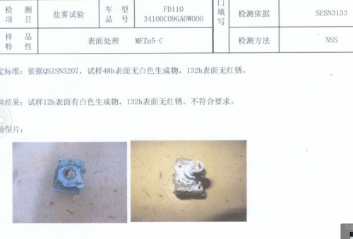

我司的一种产品(镀锌机芯架)在我司供应商处,做盐雾试验时,出现不良
对方报告上的描述

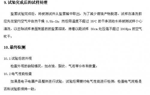

我查阅相关的国标,发现盐雾试验后要有一个后期处理后,才能进行外观确认。
从图上看,机芯架应该是没有经过后期处理的,但对方说是完全按照国标进行试验的,
请问,有关盐雾试验的国标中,对试验样品的检测方法,有哪些要求?
请诸位前辈予以帮助,
谢谢

实验后产品不容易判断有没有清理,图片不是很清晰,只要表面没有氯化钠(不宜观察)。所有这些从实验后不宜观察,只能靠供应商来保证。
