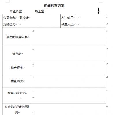

[电化/生化] 新手求助 酸度计检定仪的期间核查计划要怎么写啊
潘天云 发表于 2013-10-31 09:00:48 | 显示全部楼层 |阅读模式
就这种表 怎么填写
就这种表 怎么填写
乘风 发表于 2014-2-12 21:33:40 | 显示全部楼层
  核查依据:JJG 919-2008      pH计检定仪检定规程和期间核查作业指导书;
    核查标准:数字多用表,至少6位半;
    核查点:选择设备的基本测量范围及其常用的测量点(示值),或在日常使用中发现有偏差较大且示值变化较大的测量点。
    核查频次:从被核查计量器具的使用频率和校准实验室资源等因素考虑。确定对被核查计量器具为6个月核查一次,若出现特殊情况可增加核查次数。
    核查程序:有环境及人员要求;核查方法;操作方法;核查记录要求;对核查数据的疑义处理;核查结果的判定原则与核查结论等等。其实,pH计检定仪期间核查作业指导书就包含了以上所有内容。
