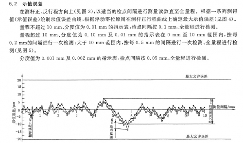

che-zp 发表于 2013-11-14 14:38:48 | 显示全部楼层
别再纠结术语定义啦,去看看JJG34-2008《指示表》的附录B和附录C的数据处理示例,就明白了
图片是GB/T1219-2008中的解释
规矩湾锦苑 发表于 2013-11-14 17:01:38 | 显示全部楼层
回复 7# 长度室
  你说的“误差的最大值与最小值之差”和我说的“最大误差-最小误差”是相同的含义。
  误差是“测量结果-被测量真值(参考值)”,是个带有正负号的值。正误差永远大于负误差,因此误差为-3点的误差比误差为2点的误差小,而不是大,误差计算时一定要带着自己的正负号。误差的最大值-误差的最小值=最大误差-最小误差=2-(-3)=5。要注意误差和误差的绝对值不同,误差带正负号,误差的绝对值无正负号,应该说误差-3比误差2小,但-3的绝对值比2的绝对值大。
