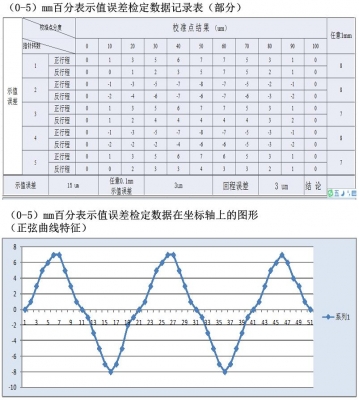

吉利阿友 发表于 2013-11-27 15:16:35 | 显示全部楼层
回复 38# 长度室
      问题的关键是:如果指示表(百分表)在实际使用中,如果有直接测量法实施测量,其参与工作的行程段是有可能超出1mm的或是虽然没有超出1mm,但却包括了检定时相邻的两个1mm的部分行程。这个假设好像不太能成立。
      下图中,0.5mm处示值误差为7微米,1.5mm处示值误差为-8微米。如果使用中,是以0.5mm处作为测量始点,假设刚好表针走到1.5mm处,此时1.5mm处的示值误差应该是-0.015mm,考虑修正的话,所测量结果应该是1.015mm;如果是以1.5mm处作为测量始点,假设刚好表针走到0.5mm,此时0.5mm处的示值误差应该是0.015mm,考虑修正的话,测量结果应该是-1.015mm。
      因此,在实际使用中,指示表(百分表)任意1mm的本质已经与规程上标明的发生了很大的变化了,此时任意1mm工作行程段内的示值误差很有可能会超出10微米的。。。同样,结合下图选取超出1mm行程的点,也可以发现其值可大大小无规律可言。。。再结合指示表的使用过程方法,给出一个带正负号的并且经过多次处理的MPE值,好像没有什么实际的意义了。。。
典型特征的指示表检定数据及误差数据正弦图
吉利阿友 发表于 2013-11-27 16:12:55 | 显示全部楼层
回复  长度室
      问题的关键是:如果指示表(百分表)在实际使用中,如果有直接测量法实施测量,其 ...
    纠正一下:如果是以1.5mm处作为测量始点,假设刚好表针走到0.5mm,此时0.5mm处的示值误差应该是0.011mm,考虑修正的话,测量结果应该是-1.011mm。
    可以发现:由于使用方法问题,改变相对位置后,会导致误差极性的改变,同时还有可能会导致误差宽度的改变。

  40楼阿友兄说的是有道理的。指示表检定中是在自由状态下表盘0刻线与测杆重合的情况下,表针调整到规定位置(逆时针30°~90°)时,再使其与检定仪工作面接触,使指针对准0刻线开始检定的。在使用时,测量人员在任何刻度都可能旋转表盘对零位,与检定时的零位并不相同。此时,测量人员使用的任意1mm段(比如1mm~2mm),很可能是跨检定时的两个1mm的0.5mm段(比如0.5mm~1.5mm)或其它两个相距1mm的段落,检定证书给出的带有正负号的误差值并不能用来修正测量结果。这种情况和固定尺寸段的长度可以修正大不一样。

昨天中午在给你回复之前,我已用本单位使用的中图的数据处理软件进行了试验,我本想用数据处理看一下规程所说的任意1mm段只整毫米段的正确性,结果发现厂家的数据处理软件确实是按(0~1)mm、(1~2)mm。。。。。。的任意1mm段进行数据处理的,所以就给你回复按照规程的规定来吧。实际规程上的任意1mm不是理论上的任意1mm,我感觉应该是个缺陷。你说“由于使用方法问题,改变相对位置后,会导致误差极性的改变,同时还有可能会导致误差宽度的改变。”我还没想明白是什么意思,能否再解释一下。在我看来,你举得0.5mm到1.5mm例子,标称1mm段,分别以两点为始点,实际行程均是1.015mm,误差也就均为-0.015mm。

    我在40楼的回程数据分析有误,又41楼有更正了。。
长度室 发表于 2013-11-28 14:06:23 | 显示全部楼层
回复 44# 规矩湾锦苑
我跟他说了,我也做了实验,确实规程的任意1mm与实际使用的任意1mm有出入,这应该是规程的缺陷。但您不能否认任一段的误差是有正负的,而不是恒正,不可能它的标称行程均大于实际行程。
长度室 发表于 2013-11-28 14:13:42 | 显示全部楼层
回复 48# 吉利阿友
你的-1.011mm,我认为应该是该段实际行程是1.011mm,行程(距离)不可能有负。那么它的误差就是标称1mm-1.011mm=-0.011mm;你的正行程时,实际行程是1.015mm,误差是1mm-1.015mm=-0.015mm。都是负误差,怎么会性质(正负)改变呢。42楼路云老师说得对,正返行程误差可能不同,是合理的。
