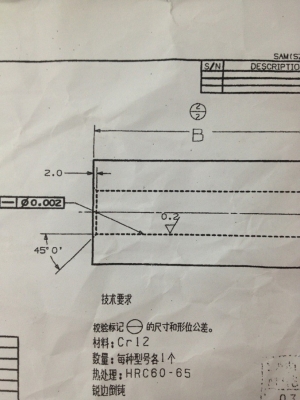

 楼主| 哲林 发表于 2013-11-7 21:01:43 | 显示全部楼层
QQ图片20131107212021.jpg 回复 5# yj407
感谢版主回答,依据版主的说法,这样的图示,意思应该是母线的直线度了吧?
zhx730621 发表于 2013-11-7 21:26:43 | 显示全部楼层
从图中可以看出应该是母线直线度,按照这个公差可能只有三坐标/圆柱度仪/粗糙度仪,但是找正是个难度
yj407 发表于 2013-11-7 21:44:10 | 显示全部楼层
没错,是母线的直线度。从标的面粗度来看,你这个孔精度要求确实很高。不知道你的孔有多长,估计只能用圆度仪或轮度仪之类的高精度仪器才能对这个工件的直线度进行准确测量了。

  yj407版主说的对,你的被测参数是孔的母线直线度误差,你必须根据内孔直径大小、长度来选择测量方案,根据直线度允差0.002来选择测量设备的准确度。根据你的图,只知道直线度允差,不知道孔径大小和孔的长度,仍然无法选择合适的测量方法。

回复 9# 规矩湾锦苑
    这是一个孔径30mm高180左右的标准件,老师傅说目前还没有什么方法能直接测得内圆的母线直线度,需要测它的圆柱度
规矩湾锦苑 发表于 2013-11-8 14:16:35 | 显示全部楼层
回复 10# 哲林
  建议如果被测件量大可购买、使用形状测量仪测量。
  形状测量仪又称轮廓仪,是测量各种机械零件素线形状和截面轮廓形状的精密设备,适用于车间检查站或计量室使用。在机械行业中可测量各种零件的直线度、线轮廓度、平行度、倾斜度、角度、轴承滚动体及滚道的素线的凸出量、接触角、曲面曲率半径和基准件角度、活塞的外型等。大多数形状测量仪与表面粗糙度测量仪集成,同时具备形状测量仪和表面粗糙度测量仪的功能,单独的形状测量仪价格较便宜,与表面粗糙度测量仪集成的仪器价格较贵。
  某些形状测量仪的测量范围为 轴: Ф1-100 mm 孔: ≤Ф200 mm 长度:140 mm;测量精度可达≤0.5µm。如果孔深180mm,可调头测量通过数据处理求得全长的直线度误差,或与仪器制造商商讨增加测量长度的可能性。
yj407 发表于 2013-11-8 21:30:55 | 显示全部楼层
用圆柱度仪,应该能测
