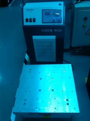

频率与加速度该怎么实现测量,标准件?

国家有专门的规程,检定振动系统和机械式、电磁式振动台的。主要检定项目为:频率、加速度幅值、波形失真、横振比和台面均匀性。也可以检定其他更多的项目。我们开展这个检定已经n多年。
sirchen 发表于 2013-11-7 09:03:42 | 显示全部楼层

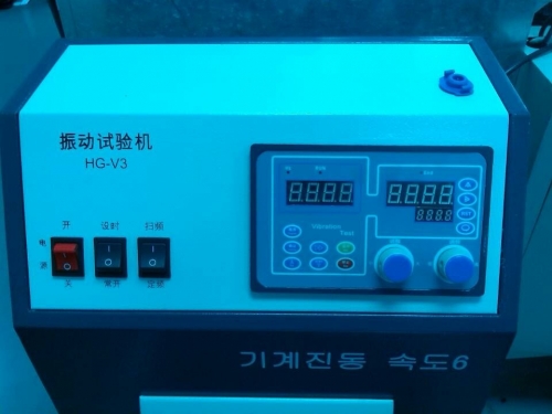

从图片看,应该是机械振动台,依据的是JJG189-1997《机械式振动试验台》。
