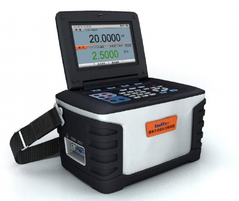

ConST 发表于 2013-11-26 08:47:42 | 显示全部楼层
您可以了解一下康斯特的ConST811现场全自动压力校验仪,其中的一款ConST811-LLP,可完全取代一等补偿式微压计,采用全自动控压技术,压力准确度高达±0.5Pa,压力控制波动度小于0.05Pa,完全可以满足您的需求。
ConST811-LLP
ConST811-LLP
