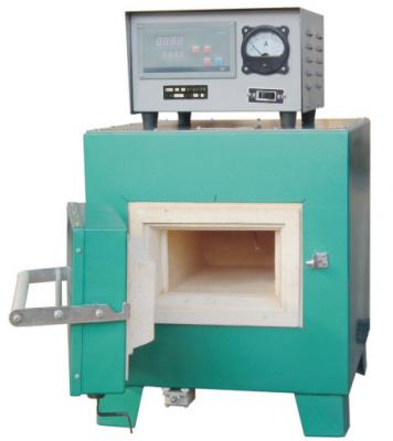

rushanqinjia 发表于 2013-11-8 10:31:09 | 显示全部楼层 |阅读模式
龙口电炉厂的这种箱式电阻炉,如果温控仪与箱内实际温度不符合了,可以校准么,这种温控仪好像没有可以修改的参数值。
另外请教,大家对于这种电阻炉都是使用什么方法校准的?直接测量箱内的温度呢(用什么测量,温度都很高六七八度甚至一千度的)?还是测量温度二次仪表呢?
谢谢!
hblgs2004 发表于 2013-11-8 11:02:31 | 显示全部楼层
我们是将温度表和热电偶单独校验,因为里边空间小,热电偶采集的温度足够代表了炉内温度,没必要在其它位置检定
莫中连 发表于 2013-11-9 10:36:09 | 显示全部楼层
可以参考《JJF 1376-2012 箱式电阻炉校准规范》

benbird 发表于 2013-11-25 16:10:39 | 显示全部楼层
标准热电偶加过程校验仪,放进去同步比对温度值

henghejiliang 发表于 2014-6-5 21:15:46 | 显示全部楼层
一般的炉温跟踪仪放不进,放标准热电偶布点困难不说,而且门不好关紧,容易夹断热电偶。无线温度探头无法做到高温,建议还是检定电阻炉的温控仪和热电偶。

liuyuji 发表于 2014-7-23 19:37:18 | 显示全部楼层
这种一般布三个点就够了,空间对角布就行,要想规范,可以做个耐高温的长方体架子,然后把探头绑上面

lanshago 发表于 2014-7-29 22:07:16 | 显示全部楼层
我们这的省计量院用防火砖代替炉门堵上炉口,用高温棉塞缝,防火砖上有检测孔,可放入传感器,总感觉不太靠谱,门都不是原来的了,跟使用时不一样
