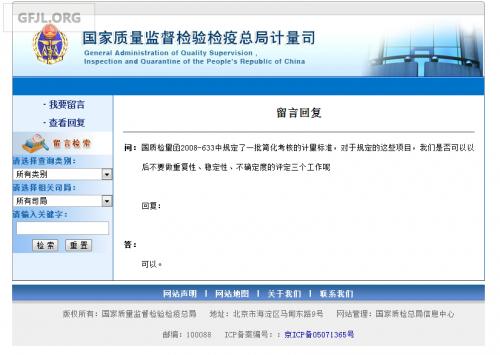

warrie 发表于 2013-11-12 08:45:27 | 显示全部楼层 |阅读模式
请问计量标准简化考核的话可以简化到什么程度?是不是重复性、稳定性和不确定度评定就不需要了?
mounblaze 发表于 2013-11-12 13:51:35 | 显示全部楼层
回复 1# warrie
    是的,另加验证也不需要

hblgs2004 发表于 2013-11-23 08:01:05 | 显示全部楼层
回复 9# 光哥1
史锦顺 发表于 2013-11-23 08:47:59 | 显示全部楼层

hblgs2004 发表于 2013-11-23 12:15:42 | 显示全部楼层
回复 12# 史锦顺
    不是网友的幻想而是法律强制下的不得已,我虽支持你的观点,但不能落实到工作中,现在很多技术中强制要求用不确定度,你不做就过不了关

路云 发表于 2020-4-23 20:09:39 | 显示全部楼层
bidayuan 发表于 2020-4-23 15:47
仔细看了下,一个2008  一个2013 但是2016年的1033执行过程中  咋没听说过要简化的? ...
16版的JJF1033有说到“简化考核”呀,在第6.1条的“注”里(见下图)。但说句难听的话,“简化考核”实际上就是一块“鸡肋”,因为你所建立的计量标准如果申请了“简化考核”,那么日后你的这套计量标准只能用于开展“检定”,不得开展“校准”。
