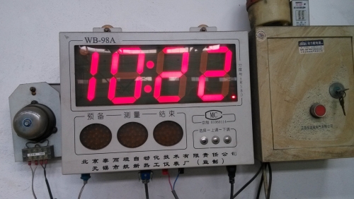

[热电偶/热电阻/膨胀] 请教各位同仁:下面这款温度显示仪表该怎么检定?
zhxa 发表于 2013-11-12 20:11:06 | 显示全部楼层 |阅读模式
检测过的请说说怎么检测的?我接上模拟型号好像没什么反应?只有显示一个环境温度21度 我是脱掉一个热电偶输入端测试的!!
WB-98A
WB-98A
请高手帮帮忙啊~
mym20 发表于 2013-11-13 13:18:22 | 显示全部楼层
这个我测过,是在炼钢厂测炉温的,用的热电偶是一次性的钨铼3-25。有两种模式,快速测温和连续测温,在快速测温模式下,只能测得一个数据,输入连续热电偶信号是没有反应的,可以用下面的方法:先把模拟信号调到某个温度点,例如1600℃,然后接上这款显示仪表,或者把仪表断电,每次输入模拟信号的时候再把电插上。不晓得这样说清楚了没?
 楼主| zhxa 发表于 2013-11-13 20:06:25 | 显示全部楼层
五楼的兄弟谢谢你了~~明白你说的意思了
不过还有个问题:我试过模拟信号800℃、1000℃、1200℃,都没反应 不过没有试1600℃ 为什么要输入这么高的温度才行??
小河清水 发表于 2013-11-14 05:45:15 | 显示全部楼层
好好看看说明书第七条,把输入热电偶参数设置正确。
mym20 发表于 2013-11-14 08:44:14 | 显示全部楼层
这个温度是我随便说的,因为我去检测的那家厂要求1600℃、1700℃、1800℃这三个点的误差,然后里面有电位器是可以调节误差的,他们只要这三个点准了就可以了。另外还要看你配的什么热电偶,钨铼3-25最高可达到2000℃,其他的就没这么高了。
