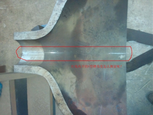

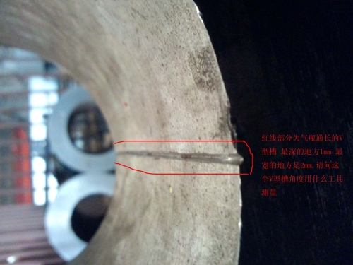

[几何量仪器] 气瓶样管上面的人工伤 v型槽角度怎么测量
冻结回忆 发表于 2013-11-13 11:07:12 | 显示全部楼层 |阅读模式
红线部分就是开的V型槽
红线部分就是开的V型槽
红线部分就是开的V型槽
红线部分就是开的V型槽
能告诉这个V型槽角度怎么测量吗
kumar_wxf 发表于 2014-1-23 17:28:08 | 显示全部楼层
这么粗糙的工作面,如果只是定个角度,做个角度极限样板比较
