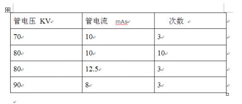

刚刚开始接手X光机这个项目,有很多不懂的地方。 我单位用的设备中测院产的RS-2000C。   按使用中检验,检透视机的时候,管电压设置55-60KV,管电流为1mAs,曝光5秒,重复测3次,再做一次分辨率就可以了。
按使用中检验,做拍片机的时候,
然后再做光野一致性就可以了?
 楼主| wslang1235 发表于 2013-11-13 16:52:33 | 显示全部楼层
然后再做光野一致性就可以了?
 楼主| wslang1235 发表于 2013-11-13 16:55:38 | 显示全部楼层
请各位前辈,能不能做一个类似的表格出来??/我们新手现场去检定的时候,叫医生调出所要的条件就可以了。

天雾 发表于 2013-12-15 21:50:02 | 显示全部楼层
[img][/img]  。这个图哪里来的
天雾 发表于 2013-12-15 21:51:25 | 显示全部楼层
[/img]  。这个图哪里来的

好好看看规程吧,检定透视机是检空气比释动能率和分辨力(带影像增强器才检,没有不检这项),拍片机检重复性、线性、管电压、焦点和射野光野一致性,不要搞混了。透视机没有毫安秒选择,设定毫安就可以了,具体多少,规程一般要求选常用的管电流。对于具有自动控制功能的透视机,没有负载(也就是X射线源到影像接收器之间没有任何遮挡)时,光机的KV和mA无法设定(需要厂家用专用工具才能设定),检起来就比较麻烦。建议楼上这位还是到中测院去好好培训一下。
