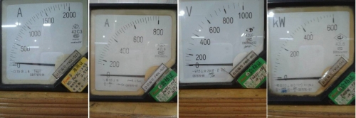

(如图所示)42L6系列及42C3系列面板电压表电流表功率表,我的问题是:
1.此类仪表校准使用规程是“JJG 124-2005 电流表、电压表、功率表及电阻表检定规程”吗?
2.此类仪表建标名称用“交直流电压、电流、功率表检定装置”,可以吗?
希望专家帮助解答,谢谢!
42L6系列42C3系列面板表
42L6系列42C3系列面板表
piaopingke 发表于 2014-1-17 13:39:05 | 显示全部楼层
可以,我们公司建的标就用的这个名称,执行的也是JJG 124-2005这个规程。
 楼主| hblgs2004 发表于 2014-1-18 08:35:12 | 显示全部楼层
知道了,多谢!
