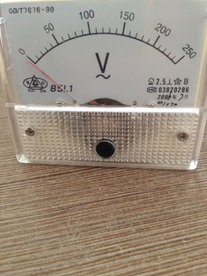

 楼主| lhslhslhs 发表于 2013-11-27 15:52:07 | 显示全部楼层
回复 7# 都成
    QQ图片20131127161559.jpg 那像这个电表指针在25格的时候读出的格数是24.7774格修约后的格数是多少?是24.8吗?
都成 发表于 2013-11-27 16:10:45 | 显示全部楼层
这样的表头刻度能读到0.1格,按格数来修约就修约到0.1格,即24.8。按格数来修约通常用于多量程的仪表,对于单一功能单一量程的仪表或表头,可直接用其标注的参数来数据处理,这里就用指示值250V----实际值248V
