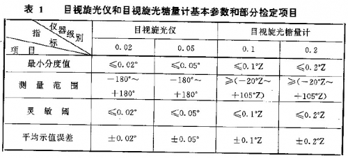

[光谱/光度] 旋光仪规程检定项目是否太不全了?
刘彦刚 发表于 2013-11-28 01:08:28 | 显示全部楼层 |阅读模式
旋光仪检定规程
主要检定项目
主要检定项目如此之少!我觉得起码还应该检所给出波长589.4400nm的误差;起偏后偏振的好吗(我也说不上要用什么指标)?
不知是因为该规程是较早期的,还是这些项目真的不需要。

我查阅了计量检定人员《化学计量》之第131页:
这张没照好,两边都漏点了些,又照了一张:
应该说旋光度与波长还是有关系的。

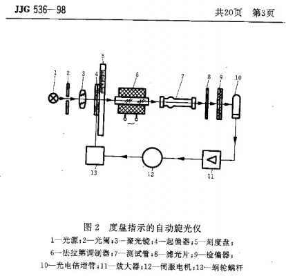

我们就以规程给出的度盘指示自动旋光仪为例:
我想在这里8—滤光片要实现单色光的话,只能是干涉滤光片。对于干涉滤光片应该只要扫描一下其光谱,就能知道了、就能实现波长准确度的检定,这与因定波长型式的酶标仪检波长准确度是一个道理。
