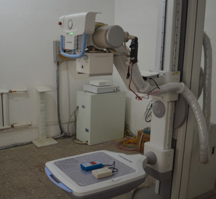

天雾 发表于 2013-11-28 16:23:14 | 显示全部楼层 |阅读模式
请问医用X射线源检测  做加载时间项目的时候  常用那几个加载时间点!!!

昨天我去我们县直医院检测DR,新仪器用起来真方便,关键是检出来的数据准确,这才是根本!一般看医院主要用哪几个就检那几个,如85千伏   200毫安   0.25秒   当然 也应该有点一定间隔    !

   考核要用 要交一份完整的原始记录。。平常我就做3个点(100ms    160ms  200ms )现在还少2个点。。

100,160,200,50,240

感觉JJG744---2004已经落后了,我检测主要参考WS76-2011
zhanghui6540 发表于 2013-11-29 16:52:24 | 显示全部楼层
ws76-2011 曝光时间  :时间测量应重点检测临床常用时间档  t大于等于0.1s,相对偏差正负10%内,小于0.1s,在正负2毫秒或正负15%内,感觉这个比规程合理!DR规程已经没有对曝光时间的测量和电流的测量,不知为何?

我感觉DR的电流检测也很重要,所以我买了非介入毫安表,并不是单单为了普通X光机的检测建标,说实话,不买也可以建标的!即使我以后检测DR,我也会带它去的,尽管DR规程把它抛弃了!

   因为DR的曝光时间跟电流都能满足要求的 没必要检测的 个人觉的DR的重复性跟线性都没必要检。。

0.1s,0.2s看一下就够了
