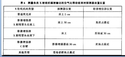

检测空气比释动能率的时候  规程中要求影像增强器的位置如下 未命名.jpg !!!请问如何调整影像增强器的位置 我记得应该是固定的

距离焦点最近嘛,影响增强其不能动,可以动球管塞
 楼主| 天雾 发表于 2013-11-29 15:28:48 | 显示全部楼层
回复 2# 耶稣
   透视机球管能移动的吗?好像床下的床上的都不行吧 C臂也不行吧。。大C 小C都不行吧
百度知道 发表于 2013-12-2 15:51:19 | 显示全部楼层
回复 3# 天雾
  有的可移动
