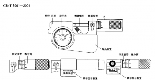

6mm轴8μm的公差用什么量具检测比较合适,大家有的好的意见
che-zp 发表于 2013-11-30 19:27:32 | 显示全部楼层
duomeiti 发表于 2013-11-30 20:19:53 | 显示全部楼层
杠杆千分尺
duomeiti 发表于 2013-11-30 20:19:59 | 显示全部楼层
杠杆千分尺
