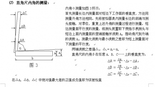

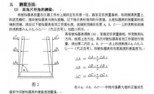

请教高手:关于宽座直角尺内角β垂直度计算:按照检定规程JJG7-2004《直角尺检定规程》中所述,δβ=△γ+Hα/L
问题一:怎么判断△γ,α是促使β角大于或小于90°?
问题二:H/L中H与L是代入宽座直角尺的规定尺寸还是按实际检测时的能检测到的有效尺寸计算呢?
根据直角尺检定仪说明书:
它的△A1是指?,该公式与规程是否有冲突?我用它的公式计算出的数据往往会很大,基本上是β角测量面对α角测量面的垂直度的2倍!
还请各位不吝赐教,谢谢
 楼主| wanghuawh2010 发表于 2013-12-5 09:22:12 | 显示全部楼层
附上直角尺检定仪关于内外角垂直度的说明书被容,请高手帮我斟酌下 QQ截图20131205092034.jpg QQ截图20131205092021.jpg
