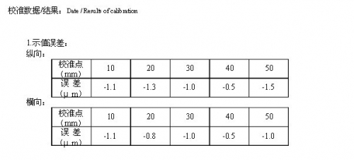

如下图: QQ图片20131204102433.jpg
按照校准规范,不是应该给出正反两行程的示值误差吗?这里这样写可以吗?
不可以的话应该怎么表述呢?
请高手赐教啊
moreface 发表于 2013-12-4 10:47:50 | 显示全部楼层
投影仪的示值误差以各校准点正向和反向行程时误差的最大值与最小值的差值确定。
不知楼主能否理解这句话?

示值直到50mm,小型的?
这种表述个人觉得有问题,如果是最大值与最小值之差,误差不应该出现正负号。

longzhen 发表于 2014-1-22 23:48:22 | 显示全部楼层
这个请你在网上查一下 投影仪校准规范
示值误差分为纵向和横向,规范中的原文我没查,是最大值-最小值 ,所以是个正数
关于“万濠的仪器,数显的,分辨力是到0.1μm,但基本上应该是0.5微米的整数倍显示。
     误差计算中,如某个点的正行程误差:投影仪示值-线纹尺标准距离,比如上面表中10mm处,10mm这点线纹尺还要加入这点的修正值,这点的修正值,所以最后得出的误差不一定是大家所想的:我仪器分辨力是0.5,为什么误差中出现1.1    1.3了呢,是因为有修正值,
孙彦锋 发表于 2014-3-2 12:52:20 | 显示全部楼层
数据处理的时侯,会引入线纹尺的修正值。它这样表示是给出每个点的误差,不是按照规程那样,最大值减去最小值的。
规矩湾锦苑 发表于 2014-3-3 12:09:20 | 显示全部楼层
回复 1# wanghuawh2010
估计很可能检定员写错了,应该把“示值误差”改为“偏差”或“修正值”。
