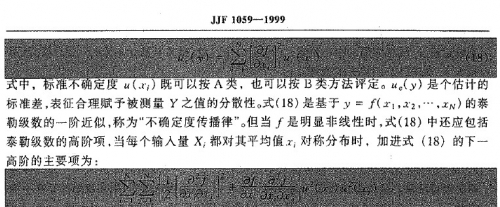

近两天工作不那么忙,静下心来结合JJF1059.1—2012《测量不确定度评定与表示》,重温了JJF1059—1999《测量不确定度评定与表示》,学习了GUM95的标准译文,并在年表人的帮助下,看了一下GUM2008的相关原文(因为08的还没有标准译文)。发现JJF1059.1—2012,真的在其不确定度评定的理论基础的理解上有些偏差。不管是GUM95,还是GUM2008,或还是JJF1059—1999都是一致的。没有强调不确定度传播律,不适应非线性测量模型时的不确定度分量的合成。以JJF1059—1999为例,而是说:
JJF1059.1—2012说成不确定度传播律,只适应线性测量模型。如果是非线性的测量模型,则应由不确定度评定者用泰勒级数去展开,得到近似但是线性的测量模型,才能使不确定度传播律去合成其不确定度分量。显然是与GUM不一致的。
 楼主| 刘彦刚 发表于 2013-12-12 03:16:56 | 显示全部楼层
再看GUM95标准译文说:

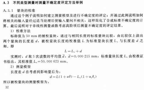

QQ截图1.jpg JJF1059.1—2012《测量不确定度评定与表示》A.3.1给出:
 楼主| 刘彦刚 发表于 2013-12-14 15:03:43 | 显示全部楼层
 楼主| 刘彦刚 发表于 2013-12-14 15:04:09 | 显示全部楼层
对于将不确定传播律理解错了的情况下,这的确是个好例子。因为L=1/(1+aQ)……显然是非线性的,按JJF1059.1认为不确定度传播律不适应,所以先泰勒展开并取一阶近似。
    实际上,根本不是这样,不确定度传播律对于非线性测量模型也是适应的,只是当明显非线性时,应增加高阶项而已。要说不确定度传播律不适应的情况,阶输入量的分布明显不对称,甚至是单侧分布的情况外。还有是当灵敏度不好求,或求不出的情况。其实该例之所以先泰勒展开,是因为其灵敏度不好求,而不是因为是非线性不适应。
    真的不知道该例子第一次给出是那位老师,在什么前提下给出的。对于正确的不确定度传播律的理解的情况下,该例的给出会误导读者,以为不确定度传播律不适应非线性测量模型。
