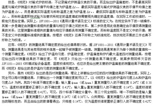

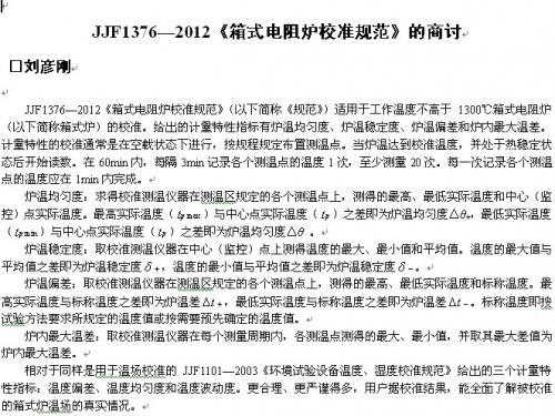

    由于科学技术的进步,现在已有细丝铠装热电偶了,布五个测温点还是完全可能的。当然为了固定位置,得将测温探头固定在一置之不理于箱内的支架上。只是规程本身还是存在不少欠妥之处。我写了一稿,发到《中国计量》,已定稿,处待发态。但这一待就不知要待多久哦!

    JJF1376—2012上有,不过你得做一个合适的架子,将探头因定在相关位置上。

我们现在也没建该项目,只是利用一根这样的K型偶与环境实验设备的装置配,做点测试而已。但实际工作中已很受欢迎了!如果买五只这样的偶,再用不锈丝做些适用不同大小的箱式炉,当然就可按规范开展校准了。
