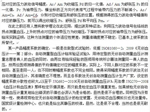

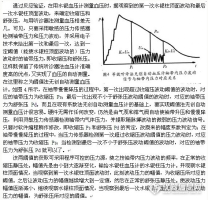

 楼主| 刘彦刚 发表于 2013-12-29 05:53:21 | 显示全部楼层
 楼主| 刘彦刚 发表于 2013-12-29 05:54:17 | 显示全部楼层
 楼主| 刘彦刚 发表于 2013-12-29 05:56:01 | 显示全部楼层
 楼主| 刘彦刚 发表于 2013-12-29 05:57:01 | 显示全部楼层

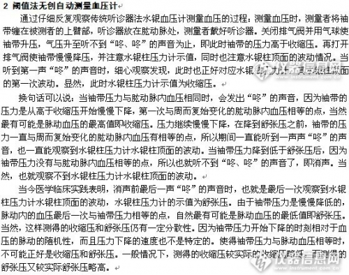

 楼主| 刘彦刚 发表于 2014-1-3 04:26:05 | 显示全部楼层
《血压模拟器校准规范》编制说明
  一、制定依据、目的及过程
   根据国家质检总局下达的(2 ...
zhanghui6540 发表于 2013-12-27 15:42
    昨天接到全国压力计量技术委员会秘书长的电话,说:我的该文提出的观点很好!并说:之所以JJF****-2014《血压模拟器校准规范》一直没有让其通过,主要就是他又与JJG692-2010《无创自动测量血压计》一样,没有解决好量传问 题。
    是哦!作为一个检定规程或校准规范,没有解决好量传的问题,他还能算是一个检定规程或校准规范吗?
    秘书长邀我参加该技术委员会今年在广州的年会,并约我在会上发言,完整地介绍我的该想法。
    我真的很幸福!自已的想法能得到肯定!且得到如此的重视!
参与人数 1金币 +5 收起 理由
风吹石 + 5 刘老师贡献大啊。
