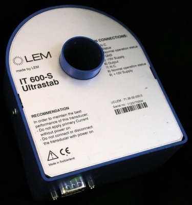

現在準備校準公司的50-300A的自動充放電機。向大家請教,使用哪個公司的分流器比較好。
因資金有限,Fluke和Agilent的就無法購買了。
希望大家幫忙推薦。
謝謝!

lymex 发表于 2014-1-22 08:33:26 | 显示全部楼层
我最近在研究基于磁通门技术的较大电流传感器IT 600-S,其实就是个高精度的变流器,1:1500。
满度是600A,零点只有0.002%,零点漂移更小,非线性不到1ppm,比率偏差<0.0002%,比率温漂<0.3ppm/K,溯源到NIST,个人或单位用于大电流测量、校准比较理想,如果不需要检定证书的话。 ebs.jpg

lymex 发表于 2014-1-27 08:41:40 | 显示全部楼层
LEM IT 600-S的资料:http://www.gmw.com/electric_current/LEM/docs/LEM-DS_it_600-s_ultrastab.pdf其实这个是LEM买的丹麦的Danfysik的,原厂的资料内容更全:http://www.gmw.com/electric_current/Danfysik/866_867/documents/DF_MAN_866.pdf
这个IT600-S是IT系列里指标最高的,但已经停产,在产的替换型号是ITN600-S:http://www.lem.com/hq/en/component/option,com_catalog/task,displaymodel/id,71.44.52.000.0/
或者可以考虑用IT 400-S:http://www.lem.com/hq/en/component/option,com_catalog/task,displaymodel/id,71.36.48.000.0/
IT 600-S最近我做了一些测试,发现指标不虚,毕竟这个是生产的10多年、被LEM看好买下的东西。
有一些资料可参考我的帖子:http://bbs.38hot.net/thread-67990-1-1.html

lymex 发表于 2014-3-3 16:50:56 | 显示全部楼层
LEM IT 600-S是交直流两用的,交流到100kHz(-3dB)。

lymex 发表于 2014-3-13 01:12:44 | 显示全部楼层
这个东西做出来了吗?什么价格?
酱里个酱 发表于 2014-3-12 20:22
   这东西存在10多年了,现已停产,只有二手可以买到。替代的产品性能差了一些,有好几种,比如IT 200-S、IT 400-S、IT 700-S,全新的价格大约是700美金到1100美金。
