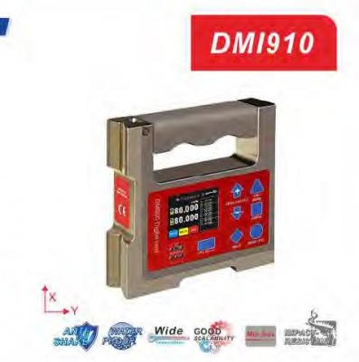

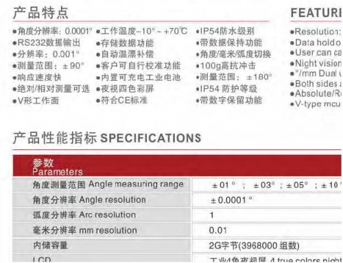

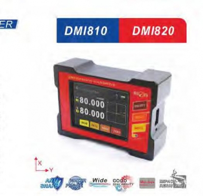

 楼主| moreface 发表于 2014-6-27 22:06:39 | 显示全部楼层
前哨的在国内来说是做的比较好的,你列举的这些是电子角度仪,精度都不好,但测量范围大。
Wyler也是瑞士的,专门做水平仪,角度仪,包括测倾传感器的,TESA的是贴牌的,是Wyler生
产的。所以他们的产品质量是一样的,只不过WYLER要比TESA的产品要全而已。
    Wyler也有高精度的电子角度仪,范围有1°、10°、45°、60°,应用在机械装配、航空航天
移动通信系统安装等一些领域。电子水平仪国内最多的是用来检平面度,还有机床行业方面的应用。
回复 35# raytao
请问对深圳瑞芬的可有了解??看参数,貌似他们家的也很不错的样子。
请问老师,现在市面上类似高精度的电子角度仪这样的产品,精度较高的都有哪些型号?能达到什么样的技术参数(包括精度和测量范围)。近期,我想入手一台高精度类似设备。不是很了解相关信息啊。
有的貌似分辨率超级高,号称达到0.0001度(0.36秒),但是其计量特性参数(或者精度)又如何呢?貌似未做说明。
xqbljc 发表于 2014-6-28 12:34:16 | 显示全部楼层
回复 39# moreface
    你谈到的深圳瑞芬产品,本人确实不了解,但从其产品特点和性能指标上看,有些东西应该是不合适或虚的:
    1.  “角度分辨率:0.0001°;分辨率0.001°”;这两个产品特点哪个是真的,估计应该是分辨力吧?某些仪器给出的分辨力往往是不真实的,如果显示的分辨力是0.0001°,但根本稳定不下来,这样仪器是无法使用的。这一点上,英国黑尔格瓦茨公司生产的典型小角度测量仪器TA80型光电自准直仪,虽说显示分辨力为0.01″,但其产品说明书中明确讲明:仪器分辨力为0.1″,也就是说显示分辨力为0.01″是虚的,是没有使用价值,仅是供使用者参考的,或者是电子仪器必须显示的小数点后面2位,可以用黑胶布遮挡。个人感觉,英国黑尔格瓦茨公司的产品说明书是实事求是的。而我们国家某些生产制造商缺乏的正是这个实事求是,比如讲我们国家某研究所模仿TA80生产的光电自准直仪,没有灵敏度档位,其解释仪器的灵敏度在出厂时已经调整好,不需要再变档位了,这是不实事求是的,其实质是牺牲了仪器的灵敏度,来保证仪器的所谓稳定度(将光信号转换为电信号的关键电器元件灵敏电阻模仿的不过关),再比如讲该国产光电自准直仪宣传中讲:其测量距离为10m,这又是虚假的,首先,光电自准直仪目前不可能有这样长的测量距离(要考虑散光的折射及空气波动的搔扰),应该是仪器的灵敏度太低,虚假的稳定性造成的长测量距离假象,所以,大家不要被某些产品往往存在的虚假宣传所迷惑。
    2.  产品特点中,所讲“角度/毫米/弧度切换”的说辞,让人无法看懂,既然是角度测量仪器,其核心部位肯定是角度传感器,那么:角度传感器只能在角度(角秒)/弧度间切换,怎么又可以在长度毫米间切换呢?猜测这所谓的毫米,应该是某些人所瞎讲的角度单位mm/m吧?类似这样以其昏昏使人昭昭的产品宣传在其它角度测量仪器中也出现过,明显的错误且虚假的宣传。实际上这些所谓的功能并没有什么实际用途,无非是多个所谓的功能,抬高仪器的价格吧?!
    3.  产品特点中,所讲“带数据保持功能与带数字保留功能”,这实际上就是个测量数据的存储及提取功能,对电子仪器来讲,这并不是什么高技术的事情,但有了这些功能,价格可以抬高,所谓的“RS232数据输出”(单独订购),某些角度仪器生产制造商自己是从来不使用的,毕竟简单的测量,较少的测量数据,使用了数据输出也对工作效率提高不了多少,何况还可能会有个自动判断、自动存储的错误在里面。总之,这些非主要功能并不是越多越好,甚至会适得其反的。
    4.  产品性能指标中“弧度分辨率   1   ”,确实让人看不懂,如果弧度分辨率为1rad,那就是57°多了,相当于206265″,这叫什么角度测量仪器呢?其 产品性能指标中“毫米分辨率   0.01   ”,也依旧是让人看不懂,究竟是0.01mm?还是0.01mm/m?是前者不可能,为后者,则与合像水平仪一样的分度值。个人感觉,一个产品的特点和性能指标是重要的技术参数,这样重要的东西错误多多,甚至要猜测着看,这样的生产制造商会生产出高准确度的仪器?确实让人不敢盲目的恭维!
    5.  从产品的图片看,外形有些像框式水平仪,且是PS的效果图,真实样子估计起码不会做的如此漂亮,多数生产制造商不会在这些方面下大功夫的。
    6.   电子角度仪、电子水平尺、电子倾斜仪这些五花八门的东西,近年来确实发展的比较快,名称也比较乱。由于是“五花八门”,又没有针对性较好的规程/规范/标准,所以比较乱,本人无法给你提供有参考价值的该类产品信息。即使上面随意谈到的东西,也属个人看法,仅能供你参考,请谅解。
规矩湾锦苑 发表于 2014-6-28 16:21:59 | 显示全部楼层
回复 39# moreface
  “弧度分辨率 1 ”和“毫米分辨率 0.01 ”的标注,的确令人费解。360°才2π个弧度,1弧度的分辨率实在是太大了,没有使用价值,毫米是长度单位而并不是角度单位,角度测量设备分辨率如何会是长度计量单位?因为角度计量单位有rad;°、′、″;m/m;……。因此我估计:  “弧度分辨率 1 ”应该是“弧度分辨率 0.01mrad ”,“毫米分辨率 0.01” 应该是“m/m分辨率 0.01mm/m”。根据角度计量单位的导出公式1rad=1m/m,因此1mrad =1mm/m。 “角度分辨率 0.0001°”换算成角度秒为0.36″,1″≈0.000005rad≈0.005mrad,0.36″≈0.36×0.005mrad=0.002mrad,是0.01mrad 和 0.01mm/m的1/5。
  因此,撇开使用功能不谈,该仪器的计量特性优于分度值0.01mm/m的合相水平仪和电子水平仪。
