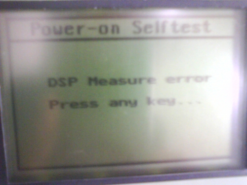

我公司有一台BK公司型号为2260的音级计。开机就出现如下画面,要如何处理呢?
请高手指教一下。我对音级计不是很懂,是个外行,请说的详细一下。
谢谢
“dsp measure error”

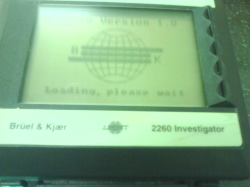

 楼主| 125834930@qq.co 发表于 2014-1-14 09:59:14 | 显示全部楼层
回复 1# jiangys
    按测试如图示,请各位前辈指教一下,谢谢了
海牛神 发表于 2014-1-14 11:52:01 | 显示全部楼层
是不是要用声压校准器校准一下
 楼主| 125834930@qq.co 发表于 2014-1-14 13:39:26 | 显示全部楼层
校准时显示:“mount the calibration on the microphone switch it on and press ok when realy" 我就不知道怎么搞了。
刘彦刚 发表于 2014-1-14 16:37:03 | 显示全部楼层
请高手指教一下。我对音级计 ...
jiangys 发表于 2014-1-7 14:40
    对不起!没玩过。
xpyy 发表于 2014-7-4 13:17:22 | 显示全部楼层
退给厂家修理吧。
sirchen 发表于 2014-8-4 16:35:04 | 显示全部楼层
传声器有问题,找当地计量部门接一个声校准器,如果计量部门建标了,一般都是BK的设备。套在传声器头上,当声校准器发出94dB时,按ok,声级计完成自校,如果还是不行,送去修吧。
不过BK的设备正常使用应该不会有什么问题的。
dadario 发表于 2014-8-26 13:06:27 | 显示全部楼层
楼上正解,应该是自校准出现问题,首先检查传声器是否损坏,如完整请用4230或4231声校准器校准一下保持月30s。
 楼主| 125834930@qq.co 发表于 2014-11-3 16:43:58 | 显示全部楼层
谢谢各位了,送维修时,工程师说:“不建议维修,维修的成本太高了‘
