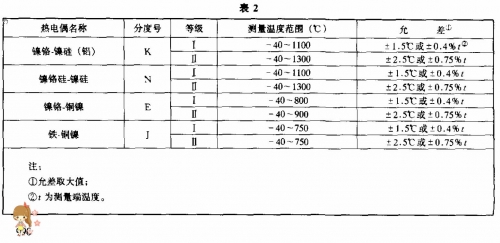

shisanlang 发表于 2014-2-24 19:33:31 | 显示全部楼层
回复 18# chshude
Ⅰ级偶的精度为±2.5度吗??
tjwwx 发表于 2014-8-30 19:04:46 | 显示全部楼层
JJG351-1996【工作用廉金属温度计】中表1如下:
