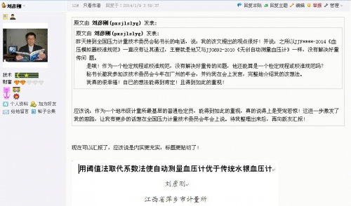

    好在全国压力计量技术委员会会让我参加他们今年的年会(2月17日在湛江),参与审定《血压模拟器校准规范》,并在会上发言介绍我的《用阈值法……》一文,总后的专家也会来,如能让他们认识,估计会有进展的。

 楼主| 刘彦刚 发表于 2014-4-2 05:05:11 | 显示全部楼层
不错,会议总结记得发上来看看,这种东西挺多的现在
酱里个酱 发表于 2014-4-1 10:58
    《血压模拟器校准规范》通过了审定。

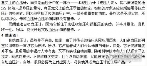

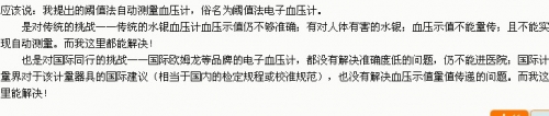

    现在国内,也许是全世界吧?无创自动测量血压计(俗称电子血压计)的主流,基本上由福绿克主宰。其原理就是我文中提到的示波原理,而且收缩压和舒张压系数也由福绿克说了算。可是,通长期的实践证明该理论是错误的,系数法根本不能正确地反映人的收缩压和舒张压。这么明显的事实、这么简单的道理,我想福绿克应该不会不知道。从福绿克自已说的电子血压计不能进医院,指不能作为临床诊断高低血压的依据,及用药的根据。实际情况也的确如此,在医院里作为要向患者收费,并作为病历记载的血压测量,还都是用传统的水银血压计。只有临时初步了解一下血压情况,才会用电子血压计,真有情况还得用传统水银血压计确定。据说在国外情况也是这样,电子血压计只是作为一种操作方便简易的保健用品而已。
    为什么福绿克不去纠正,或根除这很不准确的电子血压计。我想不能排除是因为,他已买了不少这样的电子血压计,还有你说到的专门的仪器测量,即血压模拟器。应该说电子血压计,在国内不便宜,而这血压模拟器就更不便宜。以前十几万元,现在也要几万元。如果福绿克要承让他的原理的电子血计不准的话,那他将会面临被要求召回这些产品的危险。
    更令人不解的是我们的国人,明明人家的血压计不准,而且人家自己都说了不可能准。可就是愿意相信人家,而不相信自己!
