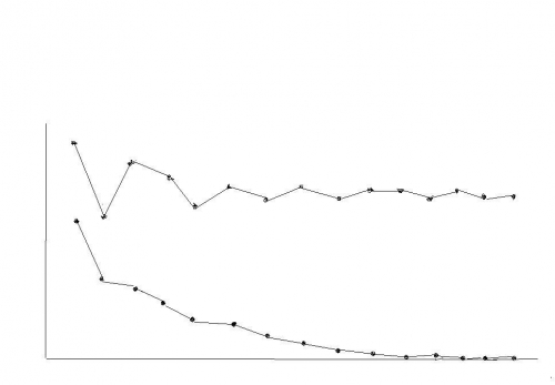

4 σ与σ()的示意图。图中上线的点为单值的西格玛,下线的点是平均值的西格玛。横坐标是测量次数N,纵坐标是西格玛。
       5
σ的特点:随着N的增大,趋近一个常数。
6 σ()的特点:随着N的增大,趋近于零。
