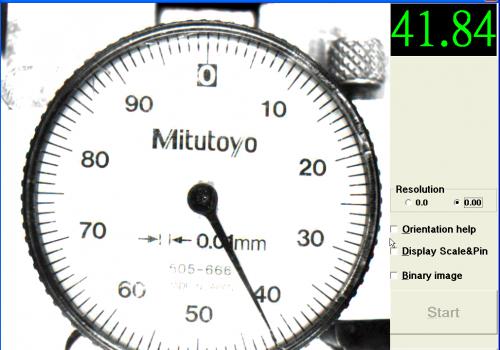

如果我们经常校准的百分表、气压表等指针式表头可以使用程式自动取得准确数值,会对我们的工作产生怎样的影响呢?附图是LZ自已编写的指针式仪表自动采值软件截图。由于论坛无法上传录屏档,只好传个图片了。

您的程式细分精度是多少啊,准确程度多少?0.02刻度或0.05或0.1
采样速度多少
读数41.84如果是0.4184的话精度就足够了

 楼主| 秋实 发表于 2014-1-13 23:04:11 | 显示全部楼层
确实是附表卡尺,表头差不多嘛。程序将圆周分为1万份,釆样速度大概2~3s/s,读值绝付比人读的准、读的快

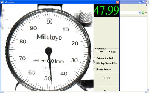

 楼主| 秋实 发表于 2014-2-3 09:53:50 | 显示全部楼层
摄像头用一般的工业级黑白摄像头,我用的就两千多块的。
周围的环境杂光是要做一定的屏蔽,否则会造成表壳镜面反射而无法读数,并且要用环形LED光源将表头照亮。
 楼主| 秋实 发表于 2014-2-3 10:04:20 | 显示全部楼层
图中绿色部分为程序自已找到的刻度线,红色为指针
