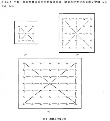

我怎么感觉好像多出来2条线,我看半天反正就是感觉有问题,假如一个2000X1500的平板,节点为7,检定点就是49点,填写软件里的数据里的时候,再想自己是不是少检了2条线,求名师指点,平板是厂内的,我拿来做实验的

    你谈到的平板49点测量问题,JJG117-2013相对于JJG117-2005实际上是多了一条中线(图C),JJG117-2005图C是11条线49点,其中有9个重复点;而JJG117-2013图C是12条线49点,其中有14个重复点,这完全是没必要的人为增加重复点,如果认为重复点越多越好,那JJG117-2013图C完全可以画成16条线49点,则重复点可达34个。这不是什么编辑性修改,而是丝毫不讲任何道理的瞎改一气(无任何说明与解释)。
    平板9点的测量问题,JJG117-2013相对于JJG117-2005又多了一条中线(图a)。实际上平板9点的测量只需6条线,JJG117-1978就是这样,但后来在修订规程时,考虑到6条线不会有重复点,而规程对重复点的变动量是有要求的,所以在JJG117-1991和JJG117-2005两个规程中,对于9点6条线的测量均增加了一条中线(7线),就是为了使之出现1个重复点,来考核重复点的变动量,而现在的JJG117-2013图a在上述基础上,又增加了一条中线(8线),使重复点增加为2个,这样不加说明和解释的增加,真不知道起草人是如何考虑的?或许,这就是修订?

JJG117-2005平板测量点分布(见下图):
     JJG117-2013平板测量点分布(见下图):

    老师,即使是6条线,图a的b2点也是重复点啊?多增加几条线是不是为了数据评价结果更客观,更全面。请详解。

    首先需要说明,6条线,则图a的b2点不是我们通常讲到的所谓重复点,也就是讲此重复点非彼重复点,而是对角线的交点,为被测实际表面的一个点(同一个)。其测量结果的数值理论上必是同一个数值,不存在重复点的重复性问题。这与相邻边线的四角交点道理相同,它们也是被测实际表面的一个点(同一个),不属于我们通常讲到的所谓重复点。我个人感觉,问题应该说清楚了。

标准和规程、规范的修订换版主要体现在两个方面。其一是根据科技发展的情况与时俱进式的修订,例如名词术语、新观念的提出、更适用于实际操作等等。其二就是对旧版本错误的订正。
JJG1172013(以下简称新版)对JJG1172005(以下简称旧版)与时俱进式的修订比比皆是,在新版规程“引言”中做出了较为详细地描述,本人不再重复。新版对旧版错误的订正,“引言”没有明说,但只要仔细对比就可以看出对旧版规程错误的订正主要体现在两点。其一就是将错误延续了十几年的旧版公式6中的系数1000终于删除了(见新版公式B.1)。其二就是对受检点(规程称为测量点)分布形式图的错误订正。
关于第二个订正请见xqbljc老师在4楼提供的对比图中的图a)和图c)。旧版的布点错误关键就是中间竖直的那个受检截面给遗漏了,而并不是4楼所说的“丝毫不讲任何道理的瞎改一气”。因此,如果中间的一横一竖两个截面你没有检,你就的确是少检了2条线。

  一、4楼说:1991后的规程考虑到1978版“6条线(图b)不会有重复点”而“对于9点6条线的测量均增加了一条中线”,这是对的。基于同一个理由,图a)和图c)也应该增加一条中线。“中线”不可缺少的原因是国家基础标准GB/T11337《平面度误差检测》规定了平面度误差检测时的四种布点形式,平板检定规程推荐了其中之一的“对角线布点形式”。国家标准规定的对角线布点形式定义是“呈封闭的米字形状”,又称米字布点形式。图a)和图c)怎么能够缺少中线呢?
  二、关于中线的作用,目的是检验“重复点的变动量”,防止检验中因水平面调整不到位引起的过大测量误差造成的测量结果误判,这一点4楼是说对了的。但为什么一定要检验中间点的重复测量变动量,而不是像4楼所说的还有“可达34个”的其它点的重复测量变动量可供重复度的评判呢?
  节距法检测平面度必须经历三部曲,一是布点和数据采集,二是统一测量基准,三是按规定的评定基准进行平面度评定。我们只要从对角线布点或称米字布点形式在统一测量基准时的计算原理来看就清楚了。只要仔细分析一下旧版规程的表A.1至表A.8的计算过程,就知道其计算过程就是进行第二部曲,其实也就是节距法测量平面度误差的测量基准统一过程,同时也可清楚看到对角线布点的统一测量基准就是中心点。用语言描述表A.1至表A.8的统一测量基准的步骤如下:
  1.对每一个截面(测量线)按两端点连线先自我统一测量基准;
  2.使两对角线的中间测得值等高,即以中间点为测量基准统一两对角线测得值;
  3.借助于已统一到中心点的四个角点值将四边各受检点测得值统一到以中间点为测量基准;
  4.借助于已统一到中心点的左边线和上边线相关点的值,将所有受检点测得值统一到以中间点为测量基准。
  注意:读数值应预先使用公式(6) ai=τ•L•ai′(再次提醒旧版规程那个系数1000应该删除)转化为高度值。
  各点测得值统一测量基准后,才能再转入下一步(进行第三部曲)平面度误差的评定,例如按“最小条件原则”评定等。
  既然对角线布点是以中间点统一测量基准的,那么两条对角线、一横一竖共四条线的中间交点各次测得值的重合度就是评判平板检验结果是否可被采信的关键,那么中间交点也就成了关键受检点。因此,增加中间那一竖截面(测量线)的检测并不是有人说的“丝毫不讲任何道理的瞎改一气”,而恰恰是对旧版规程存在错误的重要订正。

     受检截面增加“中间竖直的那个受检截面”(JJG117-2013图C),由11条线变为12条线(图C),重复点由9个增加为14个,别的先不谈,我倒是想知道,当仅仅是横线(或竖线)单独与对角线上的点出现两线重复点后,考虑到必然有重复点的变动量,测量结果数值应该如何取?是取横线(或竖线)测量结果数值?还是取对角线测量结果数值?增加中间竖直的那个受检截面”后,就新出现了横线、竖线、对角线三线重复点的问题,那么此时仍然有重复点的变动量,测量结果数值应该如何取?是取横线还是竖线测量结果数值?还是取对角线测量结果数值?如果对新出现的仅是横线、竖线两线重复点的问题,那么此时仍然有重复点的变动量,测量结果数值应该如何取?是取横线还是竖线测量结果数值?上述问题估计楼上某位应该根本不会考虑到,也确没有能力考虑到。所以,其不会有理由充分的见解,只会以其昏昏使人昭昭,继续回避或不重复。那就由感兴趣的大家去思考吧。

  你说的JJG117-2013图C的重复测量点有14个,其实只有13个,即b2、b4、b6;c3、c4、c5;e3、e4、e5;f2、f4、f6;d4。其中中心点d4是检验重复测量变动量的关键点,只有d4点在一横一竖检测值ZH、ZS与Z0的差值满足大于被检平板平面度最大允差的1/6,才能判定测量数据可采信而转入进一步的数据处理。可以说只要d4点的重复测量变动量大于被检平板平面度最大允差的1/6,其它的重复点也不会差到哪里去。老师非常关心的是这些交叉点出现了不同测得值如何取值,其实很简单,既然它们相差不多,一般情况下那就随便取哪个值都行,当然最佳方法是取两个值的平均值。如果认为有必要,对其它有关测量点值进行平差处理也不是不可。
  另外,横线、竖线、对角线其实共有四条线,由于两条对角线已经强制以中心点等高统一测量基准变成了同一个测得值,因此也就只剩下一横一竖的中心点测得值与对角线中心点测得值相减计算变动量大小了。
  提示的回复如下:
  1.新旧规程中的公式(1)和公式(2)就是评判重复测量变动量是否满足要求的公式,它决定了测量数据被采信还是应该废弃重测。满足了这个公式,至于取哪个值一般情况下可以随意,必要时可以取平均值或进行平差处理。
  2.新版规程增加了中心竖线,出现了横、竖、对角线三个测量结果是否重复和变动量的问题,测量结果数值应该如何取?是取横线还是竖线测量结果数值?答案是满足新规程中的公式(1)可以就取对角线的中心点值,不满足公式(1)就应该废弃所有的数据重新检测。
