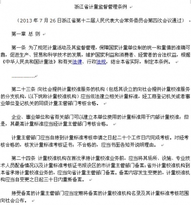

 楼主| 刘彦刚 发表于 2014-1-27 15:18:49 | 显示全部楼层
[i=s] 本帖最后由 刘彦刚 于 2014-1-27 15:33 编辑 [/i]
回复 34# jhjczx
    谢谢告知!我会认真学习的。   浙江省计量监督管理条例 (2013年7月26日浙江省第十二届人民代表大会常务委员会第四次会议通过) 第一章 总 则 第一条 为了规范计量活动及其监督管理,保障国家计量单位制的统一和量值的准确可靠,促进生产、贸易和科学技术的发展,维护国家利益和消费者、经营者的合法权益,根据《中华人民共和国计量法》和有关法律、行政法规,结合本省实际,制定本条例。 ………………第二十三条 向社会提供计量校准服务的机构(包括其设立的向社会提供计量校准服务的分支机构,以下统称计量校准机构)应当依法建立相关计量标准,经工商登记机关或者事业单位登记机关的同级计量主管部门考核合格。 企业、事业单位和省有关部门可以建立本单位使用的计量标准用于内部计量校准;但是,其最高计量标准应当经计量主管部门考核合格。 计量主管部门应当自接到计量标准考核申请之日起二十个工作日内完成考核。对经考核合格的,核发计量标准考核证书;不合格的,应当书面告知并说明理由。 第二十四条 计量校准机构在首次承接计量校准业务前,应当将其场所、设施、专业技术人员配备情况以及计量标准考核证书报设区的市计量主管部门备案;省外计量校准机构到本省承接计量校准业务的,应当向省计量主管部门备案。备案内容发生变更的,计量校准机构应当自变更之日起三十日内重新备案。 接受备案的计量主管部门应当定期将备案的计量校准机构名录及其计量标准考核范围向社会公布。 第二十五条 计量校准机构提供计量校准服务,应当按照国家、省或者委托合同约定的计量校准规范进行,并向委托方出具计量校准报告。 第二十六条 计量校准机构不得有下列行为: (一)超出计量标准考核范围开展计量校准; (二)对实行强制检定的计量器具开展计量校准; (三)伪造、涂改、出借、转让有关计量证书; (四)法律、法规规定的其他禁止性行为。 第二十七条 计量校准机构在本省行政区域内设立的代表处、办事处等机构,不得开展计量校准或者以计量校准机构的名义出具计量校准报告。 ………………该条例似乎将获得CANS资质的技术机构排除在外,不得在浙江省内开展校准服务。这对吗?这符合国家的有关法律法规吗?

 楼主| 刘彦刚 发表于 2014-1-27 15:41:23 | 显示全部楼层
