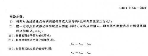

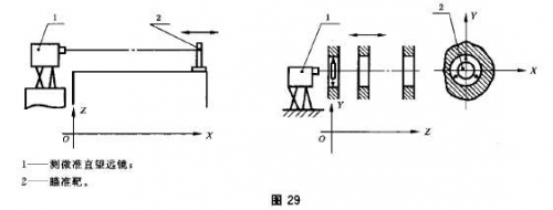

     本人水平有限,确实不够了解GB11337-11336标准中的什么“直接测量法”和“间接测量法”,只是看到标准中将“直接测量法”是以方法的名称来浅尝辄止的描述的,而“间接测量法”是以使用的主标准器名称来浅尝辄止的描述的。但是,尽管是示意图,但标准没有象某位人士那样,将自准直仪与测微准直望远镜混淆起来,也没有将自准直仪附件(反射镜)与测绘仪器附件瞄准靶(光靶)混淆起来,示意图中的这些,包括文字描述是非常清楚的,示意图见下面:

      某些人终于知道自准直仪没有“旋转”360°“扫描”的功能,但是却不知道被称作测微准直望远镜的测绘仪器(经纬仪、准线仪、全站仪包括某些计量、测绘仪器的组合装置)确可以旋转扫描,所以GB11337-11336标准中的示意图,自准直仪与测微准直望远镜的示意图是有区别的,文字注释也是有所区别的。经常误导他人的楼上某位,自己却被自己的不懂装懂误导到了,应该是可悲且无聊的一件事情。

  尽管老师是平直度检测知名的老专家,但能够承认“不够了解GB11337-11336标准中的什么直接测量法和间接测量法”也算是难能可贵,值得我们学习。既然如此就应该本着科学的精神和虚心的态度认真了解一下标准的内涵,而不是在尚“不够了解”的情况下对国家标准妄加批评。只要你仔细分析一下标准的详细描述,就会发现平直度检测方法的分类界限与使用的测量设备根本无关,无论使用什么已知的或未知的测量设备,检测方法分类都只在于测量基准的建立和使用方法上。
  直接测量法的测量基准一定是统一的,唯一的,即各受检点相对同一个基准线(或者是同一个基准点、基准平面)读数,因为是一个一个的受检点直接相对于同一测量基准读数检测,形位公差标准颁布初期曾有平直度检测老专家称其为“一点法”;
  间接测量法的测量基准一定是变动的,每个受检点的读数基准都是不同的:
  以受检点前面相邻一个点为测量基准读数的就是常说的“节距法”。标准上的水平仪法和自准直仪法借助于桥板的测量方法都属于这种方法。这种测量方法必须包含一个受检点和一个基准点,因此过去的一些平直度检测老专家们称其为“两点法”;
  以两侧相邻两点连线为测量基准读数的为表桥法和平晶法,以同一侧相邻两点连线为测量基准读数的为跨步仪法。这些方法因为离不开一个受检点与两个基准点,所以过去曾被平直度检测的一些老专家称为“三点法”。
  三种消差法则划归为“组合方法”。最后一种就是使用综合量规的“量规检验法”(注:平面度检测不存在量规检验法)。

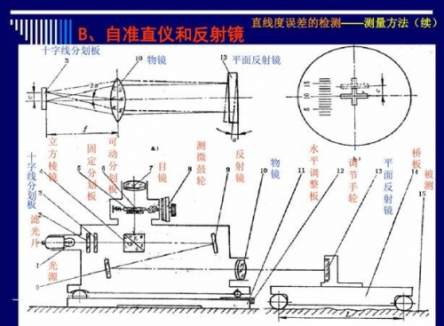

     楼上某位关于“自准直仪顾名思义是自己发出“靶”的影像,“靶”也会自动反射回来”的说辞,让人真是受不了,自准直仪是由于其自准直原理而得名,怎么会“顾名思义是自己发出“靶”的影像”呢?把反射像改称什么“靶”?或称什么“其他形式的刻线”,本人就想知道,某位到底还会不会说正常人的话?如果你确实不会也不愿意像正常人那样讲话,大家没有必要在这里无谓的耗费时间。
     下面将哈量生产的自准直仪光路示意图粘贴如下,帮助大家认清楼上某位是如何在自准直仪与测微准直望远镜,以及自准直仪附件反射镜与测绘仪器附件光靶之间搞不懂装懂或蓄意混淆的,也由楼上某位自己告诉大家,那个自动反射回来的“靶”或什么“其他形式的刻线”在那里?以及分划板和棱镜等的区别都有什么?包括其各个零部件按正常人的称谓应该是什么?........................

版主:标准中的光轴法所用的仪器确实不是自准直仪,你一定要在下面做一个转台也不是不可以。历史上成都工具所不是从中国计量院分出来的,你可以去考证。

      自准直仪光路示意图的解读,由于被楼上某位认为“简单到不能再简单而且丝毫也不影响使用的问题”做托词,继续给以回避,大家应该会理解也谅解的。本人将在今后抽出专门的时间给以解读或基本常识性的说明,以满足有需要的量友们参考或借鉴。

     使用自准直仪用所谓的直接测量法(光轴法)的事情,楼上某位就不要不懂装懂的乱说一气了,心平气和的回去再认真的看一下GB11336、11337,那里的文字描述及示意图表明均不是自准直仪。对于这些常用的小角度测量仪器,你几乎可以讲一无所知。仅是习惯信口开河罢了,是你自己的无知以及不懂装懂让人鄙视。
xqbljc 发表于 2014-2-13 13:49:56 | 显示全部楼层
      对楼主提出问题涉及到的自准直仪光路示意图以及某些基本常识性基础知识的说明,仅满足有需要的量友们参考或借鉴,不参与讨论或纠缠。
     1.光源——比较简单,不解释;
     2.滤光片——绿色的光学玻璃,滤去杂光,使视场呈绿色,以避免视力的疲劳,该滤光片位于光源的前面,位置与示意图中略有不同;
     3.十字像分划板——有色的中间刻有十字像的光学玻璃,质量好坏,以及反射像的清晰程度,取决于所刻十字像边缘的清晰程度,其位置在滤光片的前面,与示意图中略有不同,处于物镜的焦平面上,调整时可松开其紧固螺钉、打开仪器侧板后进行前后位置或旋转的调整;
     4.立方棱镜——经粘合而成的光学玻璃转向棱镜,由光源发出的光经滤光片、十字像分划板、棱镜、两个反射镜、物镜后形成一束平行光射到平面反射镜上,并沿原路返回,经立方棱镜转向后,反射像(十字象)成像于固定分划板上;
     5.固定分划板——固定不动的,带有5~10~15共10个刻度的分划板,每一个刻度相当于测微鼓轮转动一圈的100个分度,故10个刻度就是1000个分度,则该自准直仪的测量范围为(0~1000)分度,考虑到其分度值为0.005mm/m,则测量范围为(0~5)mm/m,相当于16″多,见同图上面的圆视场图;
     6.可动分划板——也就是指标线分划板,该分划板与其金属框与丝杆相连接,随丝杆的转动而移动,以瞄准反射像,由鼓轮获得读数,固定或可动分划板由于不在一个平面上,故,会有轻微的视差,如视差过大,应调整其相对位置,因水渍或灰尘,需要清洗时,应注意所使用的清洗剂的选用及配比,防止两分划板刻度及指标线脱色;
     7.目镜——观察视场的玻璃镜片,该目镜有视力环调整,可根据个人视力的不同,调整视场的清晰度;
     8.测微鼓轮——读取数据的微分鼓轮,每圈为100分度,每个分度为0.005mm/m,当指标线对准固定分划板的5刻度时,测微鼓轮的0刻度应与其读数指标线重合,当差值较大时,应对测微鼓轮的位置给以正确的调整;
     9.反射镜——仪器内的反射镜为两块,是为了改变光路,在保证焦距的前提下,使仪器的外形体积变小,以方便携带及使用,改变光路的两块反射镜,可能会使出射光受损,但不影响使用就好,故许多高准确度的自准直仪将不会为缩小其外形体积,而加上这两块改变光路的反射镜;
     10.物镜——使光源过来的光变为一束平行光射出,该光束即为仪器的测量基准,物镜为增加透光量,其表面有镀膜,不可使用布等干擦,以免划伤物镜表面;
     11.水平调整板及调整手轮——哈量仪器独有的附件,可用来调整仪器的俯、仰角度,比较方便;
     12.平面反射镜——自准直仪的附件,反射镜中心部位2/3D范围平面度0.03μm,由于绝大多数省级计量机构不具备非接触检测手段和能力,该项目实际上是不捡的。平面反射镜与测绘仪器的附件光靶不可混为一谈,其将自准直仪物镜射过来的一束平行光线沿原路返回,成像于仪器的固定分划板上。平面反射镜在水平及竖直面上的倾斜角度是可调的,通过调整后,使其平面垂直于光轴,调整的具体注意事项见2楼。
