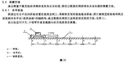

  楼主的问题是:用平直度检查仪测量平面度或者是直线度,测量结果和平面反射镜的角度有没有关系呢?我在5楼讲述了我的看法是:使用直接测量法时平面反射镜的角度对测量结果将产生影响。使用间接测量法时,平面反射镜的角度无论怎么样,对测量结果都不会产生影响。下面阐述我的看法的理论依据。
  众所周知直线度误差和平面度误差指的都是各受检点之间的高程差,计量单位是微米,并不要求测量角度。而使用准直原理的仪器(不管叫准直仪、自准直仪、测微准直望远镜,还是叫其它什么名字)测量平直度误差,是通过测量角度通过转换实现高程差测量的。当测量某受检点的高程差hi 时,受检点距光束发射点的距离Li 乘以光线与设定的直线夹角正切值(微小角度时约等于其以弧度为单位的角度值)a就是该受检点的高程差hi,即 hi=Li·a。那么:
  当使用直接测量法时,平面反射镜的底面与被测表面直接接触,且各受检点的测量基准是同一个(仪器发出的光束),测得结果是受检点相对于同一个测量基准的高程差。此时由于反射镜的角度a有微小误差δa,根据hi=Li·a,将产生测量误差Δhi=Li·δa。其中δa虽然在测量中不会更改,但随着受检点与仪器光束发射点距离Li 越大,带来的测量误差Δhi 将随之增大,乃至大到不可忽视。
  当使用间接测量法时,各受检点读数的测量基准是与其相邻另一个受检点,根据hi=Li·a,产生的测量误差为Δhi=Li·δa,δa在测量中不会更改,Li 是桥板跨距,也是个定值,不会受到受检点距仪器光束发射点远近的影响。既然Li 和δa 在测量中不会变化,因此平面反射镜的角度无论怎样,Δhi 不会产生变化,对测量结果也就不会产生影响。

      针对楼主提出的问题,结合GB11337中的示意图及文字描述,根本不存在使用光轴法(所谓的直接测量法)时,使用的测量仪器是自准直仪这样一个基本事实,这在其它量友的质疑“标准中的光轴法所用的仪器确实不是自准直仪”也完全可以看的很清楚,但楼上某位就是不愿意正视现实,不愿意承认自己的错误及误导,依旧讲什么“使用直接测量法时平面反射镜的角度对测量结果将产生影响”,对于完全不存在的东西,来谈什么是否“产生影响”,这不是误导楼主的极端偏执的无的放矢又是什么呢?!
     楼上某位关于“直线度误差和平面度误差指的都是各受检点之间的高程差”的说辞,让人无法看懂,这些自创的文字描述及术语完全就是在信口开河。大家都清楚,直线度误差和平面度误差是有严格定义的:
     直线度误差:包容实际被测线,且距离为最小的两平行直线间的距离;
     平面度误差:包容实际被测面,且距离为最小的两平行平面间的距离。
     根据上述严格定义,那什么“各受检点之间的高程差”的说辞,就不知道是指的什么东西了。其次,“高程差”的术语并不是一个形位公差测量中的正常术语,不知道某位以前的所谓“高度差”说辞,是出于什么理由现在又改称为“高程差”了,估计,还是信口开河的随意性释然吧?!大家都清楚,测绘界有“高程”、“高差”这两个规范的专业术语,某位自创的“高程差”术语,显然就不伦不类了,提醒某位,“自创”的东西要靠谱才好。在此,顺便再次提醒楼上某位,你的许多学习方法或“捷径”(速成班)是去网络上搜索,那里,野路子的东西,包括不靠谱的说辞,应该讲也是很多的,当心被其误导到。
     大家都清楚直线度误差和平面度误差是线值,其“计量单位是微米”,但这个线值是通过小角度测量而经换算才能得到的,所以,不管是什么方法,由于本身前提就是在使用小角度测量仪器,所以,“在测量过程中”,获得的测量值(原始数据),只能是角度。而楼上某位不管这些基本事实的存在,一会儿是什么“并不要求测量角度”,一会儿又是“是通过测量角度通过转换实现高程差测量的”,大家到底应该听信你那句话才不会被误导到呢???你所谈论的所谓计量技术问题什么时候才能够前后一致,不再自我矛盾呢?所以谈论计量技术问题,首先要承认并尊重基本事实,一味的靠“拧”去“打拼”,必然要处处碰钉子的。
      所谓的“光轴法”,是根据光是沿直线传播的原理,使用“仪器发出的光束”(主光轴)做为测量基准,测出被测面上各点相对于测量基准的偏离量,进而评定其直线度或平面度误差的。此时,由于使用的测量仪器为GB11227所描述的准直望远镜,则瞄准靶不存在莫须有的什么“角度a有微小误差δa”这样的事情,当然也就不存在后面所谈到的“Δhi”,“测量误差Δhi 将随之增大,乃至大到不可忽视”也就只能是不着边际的主观想象了。另外需要特别说明的是,所谓的“光轴法”,只是面面俱到的一种理论说法,由于其仅“适用于一般精度大平面的平面度误差测量”,所以,本人认为,楼主提及的“应用平直度检查仪测量平面度或者是直线度”,与所谓的“光轴法”并无瓜葛,某位就不要给以乱延伸的强加了,即使不讲你是在胡搅蛮缠,起码是主观想象的文不对题吧?!。
     由于所谓的“光轴法”,仅“适用于一般精度大平面的平面度误差测量”,所以在自己几十年的计量工作中,从未使用也从未见到他人使用此方法(不及别人见多识广),几何量的所有规程、规范也从未提及并使用此方法。故对一个基本上没有什么使用价值的所谓理论上的检测方法,花费如此多的精力和时间给以讨论,应该是豪无意义的。
     对于楼上某位“当使用间接测量法时,各受检点读数的测量基准是与其相邻另一个受检点”的说辞,本人就不屑于再重复性的给以驳斥了,在“节距法”测量中,大家都清楚只有“测量基线”和“测量截面”的定义,而没有什么“测量基”的说辞,毕竟与小角度测量仪器的主光轴或自然水平面构不成角,再者,测量基准是什么不断变化的大量的点、测量基准是什么“中点”、测量基准是什么“起始点”等等自相矛盾的说辞,已经让大家看清并认识到什么是语无伦次,所谓的“三新”理论不可能对大家造成什么误导,这就够了,自己花费了较多的时间和精力讨论上述问题,目的只有避免误导这一个,并无说服“具有专门自称”的楼上某位的想法,就由其继续发扬光大“三新”理论好了。

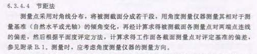

  节距法得到的是各受检点两两之间的相对高程差,将读数值统一到以某个适合的点为统一参照物(称为测量基准,此测量基准是个点基准)的高度是必须的,这就是为什么平板检定规程表C.1~表C.8的8个附表第5列均离不开“累积”计算的根本原因。第5列就是在实现每个测量截面自身测量基准的统一,把各受检点测得值统一到以各自测量截面的起始点为测量基准的值。最后三列所做工作就是将所有截面受检点已经得到截面内统一测量基准的值再统一到以中心点为同一个测量基准的高度值。

       从总体文字描述中我们可以清楚的看到,两个标准对“间接方法”的文字描述,应该是一字不差。文字描述的前句话“通过测量不能获得测得直线各点坐标值”,我们可以了解到,“间接方法”(节距法)均是对直线度的测量,其在测量过程中“不能获得测得直线各点坐标值”(线值μm),而只能获得读取到的角度值;文字描述的后句话“需经过数据处理获得各点坐标值”,则清楚的表明了测量过程结束后的数据处理包含了角度换算为线值、相对值计算、累积值计算、平移旋转量计算以及按准则或规定评定等内容的这样一个过程。
       我们再来看5.5.1 水平仪法的文字描述,“测出被测平面上相邻两点连线相对测量基面(自然水平面或其垂直面)的倾斜角”,文字描述清楚的表明了“测量基面”是“自然水平面或其垂直面”,而非某位乱语的什么“大量的不断变化的点”或什么“中点”、“起始点”,获得的读数值是“倾斜角”,而非某位乱语的什么“高度差”、“高程差”和“微米值”。另外从“被测平面上相邻两点连线”文字描述我们也可以看出,严格讲,平直度测量过程中,实质上并不是对什么“点”的测量,而是对“被测平面上相邻两点连线”这个受检位置与测量基准(X轴)夹角的测量。另外,我们从图24中,也可以清楚的查看到,使用水平仪可以按对角线、方格两种布点形式进行测量;而标准随后谈及的所谓自准直仪法(图25),自准直仪只可以按对角线一种布点形式进行测量,这也充分说明了某位乱语的“自准直仪完全可以通过其附件反射镜、棱镜等改变光束的方向来达到测量采样的目的”的说辞,是不能被标准认同,也根本不具可行性的,仍然属于信口开河之类。

再把JJG117-2013规程中关于“节距法”的文字描述粘贴如下,供大家认识或理解平直度检测的原理:
     上述“节距法”的文字描述,相对JJG117-2005规程,在文字上只增加了并不重要的“测量点采用对角线分布”10个字。而其交代的测量基准(自然水平面或光轴)以及倾角变化的测量,无不表明:测量基准是什么“点”,或测得的是什么微米“高程差”的说辞,毫无技术依据,就是在信口开河的胡言乱语。

  楼上一直推崇作图法,那就看看GB/T11336对作图法的描述:按水平仪测量原理,在图上绘出第 i点相对第(i一1)点在Z轴方向的示值ai,即a1是第1点相对起始点在Z轴方向的距离,a2是第2点相对第1点在Z轴方向的距离,……ai是第i点相对第(i-1)点在Z轴方向的距离,示值为正,绘在相对点之上,为负绘在相对点之下,由此可得各测得点的坐标值Z;
  这段话把“相邻两个点,后点高度是相对于前点的高度”说得再清楚不过,放着简捷的道理不用,一定要不怕麻烦和“绕”道从最基础的小角度原理开始,那也是没办法的事。我还是那句话,平直度检测的是各受检点的高差不是角度,组合设备可直接读出高度差,没必要再绕回去用读角度的原理解释高度差的计算。是不是“歪理错说”各人自己会识别,只是希望技术讨论中不要挖苦谩骂,各人充分表达个人的观点。
