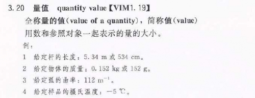

      楼上某位所胡言“计量单位是什么量值的计量单位”的说辞,还能是人话吗?莫非“量值”也要再加上计量单位?怕是将“量值”与“数值”搞混了吧?!
       JJF1001-2011《通用计量术语及定义》对“量值”的定义如下:
         定义中看出:5.34m应该就是“量值”,如果按某位所言“计量单位是什么量值的计量单位”说辞,莫非写成﹛5.34m﹜ ·  [m],才是“量值”?告知一下:根据参照对象的类型,量值可表示为一个数和一个测量单位的乘积。而不是一个量值和一个测量单位的乘积。提醒楼上某位,说话要靠谱!
      既然某位感觉自己“编瞎话”也就值了,那就今后全“编瞎话”得了,大家反着听也不会被其误导到。只怕那样,某位偶尔讲句实话,会脸红的!
