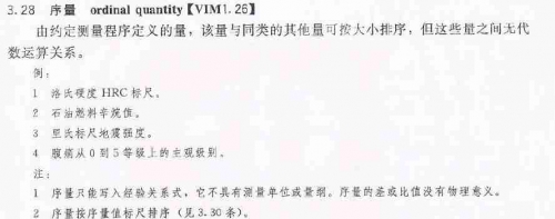

xqbljc 发表于 2014-4-6 15:20:59 | 显示全部楼层
楼上某位关于“可测的量必有计量单位”的说辞,清楚的表明了其概念的“无知+浅薄”,特别是“无知+浅薄”基础下的信口开河及胡搅蛮缠:
     所谓“计量”,当然其核心是“量”。JJF1001-2011中3.1指出:量【VIM1.1】其定义是“现象、物体或物质的特性,其大小可用一个数和一个参照对象表示” 而JJF1001-1998中3.1[可测量的]量,其定义是“现象、物体或物质可定性区别和定量确定的属性”。同一个术语的两种定义,变化和差别应该是很大的:一是指是一种“特性”,一是指是一种“属性”。特性是指某一事物特有的性质或特征;而属性是指事物固有的性质。“量”是指某一事物特有的性质或特征,并不是事物固有的性质。“量”作为一种特性表示更为准确,量就是指其大小可用一个数和一个参照对象表示的现象、物体或物质的一种特性;定义名称变了,过去把“量”的范围放在名称中,即指[可测量的]量,可简称“量”;而现在把“量”的范围放在定义中,则更为严密;过去可以理解“量”十分广义,好像任何人为自定的“单位”都可以确定量的大小;而新定义把“其大小可用一个数和一个参照对象表示”放入定义中,说明了量的大小必须有相应的“参照对象”为依据,而“参照对象”有特定的含义和要求,量的范围更加明确了,概念也更加清楚了。过去一讲量总和测量单位相联系,为什么现在提“参照对象”,因为JJF1001-2011中3.20“量值”的新定义变了;过去主要指物理量,而现在“量”的概念扩展了,量已扩大到化学量、生物量。所以“量”的新定义注2所指出“参照对象可以是一个测量单位、测量程序、标准物质或其组合”。此注确立了量的含义,也扩大了量的范围,扩展了计量工作的范围和领域。
       对于“被测量”的术语,JJF1001-2011中4.7与JJF1001-1998中4.7相比,应该讲二者变化很大,2011与1998相比,量的范围扩大了,量不只指物理量,还包括化学量、生物量,所以不能专指特定量,而是广义的量。这就如新定义中注1所指:“对被测量的说明要求了解量的种类,以及含有该量的现象,物体或物质状态的描述,包括有关成分及所涉及的化学实体”。新定义中注3中还指出:“测量包括测量系统和实施测量的条件,它可能会改变研究中的现象、物体或物质,使被测量的量可能不同于定义的被测量。在这种情况下,需要进行必要的修正”。在这里,特别需要提醒大家注意的是:JJF1001-2011中3.28增加了“序量”的术语,这是JJF1001-1998中所没有的。“序量”是【VIM】术语,其定义为“由约定测量程序定义的量,该量与同类的其它量可按大小排序,但这些量之间无代数运算关系”。新术语定义中注1中清楚的写明“序量只能写入经验关系式,它不具有测量单位或量纲。序量的差或比值没有物理意义”。新术语“序量”定义举例①.洛氏硬度RHC标尺;②.石油燃料辛烷值;③.里氏标尺地震强度;④.腹痛从0到5等级上的主观级别,如果楼上某位还能够承认上述4例为“被测量”的范畴,那么其“可测的量必有计量单位”的信口开河,还能够成立吗?某位能否告诉大家,上述4例量的测量单位到底是什么?究竟是谁在不懂装懂的信口开河、胡言乱语?楼上某位胡言的“起到计量单位作用”、“可测的量必有计量单位”等等说辞,肯定是得了一种“计量单位”XX综合症吧?!毕竟“参照对象”≠“计量单位”,前者包括的面远大于后者。
     “量值”是JJF1001各个版本都有的术语,但定义却是完全不同的,在JJF1001-2011中3.20,量值【VIM1.19】全称量的值,简称值,其定义是“用数和参照对象一起表示的量的大小”。而JJF1001-1998中3.18定义却是“一般由一个数乘以测量单位所表示的特定量的大小”。上述两个定义的区别就是“参照对象”和“特定量”,旧的定义主要涉及物理量,虽有注扩大了适用范围,如硬度可以参照约定参考标尺;而新定义则涉及到物理量、化学量和生物量,量是广义的而不必单指特定量,用广义的“参照对象”来代替“测量单位”。大家都清楚,“量”的大小是用量值来表示的,随着量的含义的扩大,则量值的含义也必将扩大。量值在计量工作中具有十分重要的作用,毕竟计量工作的最基本目的就是要确保量值的准确可靠,实现单位量值的统一,即同一个量在不同地区其测量结果在一定准确度范围内的量值是一致的。
      注:本帖子,参考了JJF1001四个版本(82、91、98和2011)的主要起草人金华彰所写的文章《学习JJF1001-2011规范的体会之二》,特此说明。

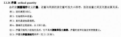

     楼上某位胡言乱语“洛氏硬度、石油燃料辛烷值、地震烈度等等就是人们“约定赋予的名称和符号”,难道这些名称和符号真的没有起到“其它同类量可与其比较使两个量之比用一个数表示”的说辞,可以看得出,某位确实不懂得JJF1001-2011新增加的序量术语定义,为了让大家对其不懂装懂的实质看得更清楚些,下面将JJF1001-2011新增加的序量术语定义粘贴如下:
      同时将由国家局计量司起草并即将颁发的GB 序量术语定义粘贴如下:
      从上面 序量术语定义,大家可以清楚的看到:它不具有测量单位或量纲,序量的差和比没有物理意义。大家再联看一下楼上某位胡言乱语的什么“两个量之比”(序量比)以及什么“起到计量单位作用”或“可测的量必有计量单位”等等说辞,其不仅是没有实际意义、不懂装懂的“扯”或“绕”,连物理意义也根本不存在,所以讲,楼上某位基本上就是从来不靠谱的!
      不多讲什么了,讲楼上某位“无知+浅薄”、“信口开河”、“胡搅蛮缠”等,到底是骂人,还是其真实写照,由大家去判别的好。

      某专家终于可以回归到引经据典来参加技术讨论了,不能不说是一个进步。既然引用了JJF1001,那就把有关几个术语定义引全吧,怎么不把紧跟其后的两个关于“量-值标尺”和“序量-值标尺”关键术语一起复制粘贴呢。
      给定种类的一组可测的量必然是要“按大小有序排列”相互比大小的,这个“按大小有序排列”一组同种类“量值”就是“量-值标尺”,“序量-值标尺”只不过是“量-值标尺”中的一种。因为基本单位、一贯导出单位和其它量的单位之间存在着数学关系(单位方程),但序量的单位与基本单位、一贯导出单位和其它量的单位之间并不存在数学关系,无法用基本单位导出,无法用基本单位的幂表示序量的量纲,因此我们说序量没有量纲和计量单位。
