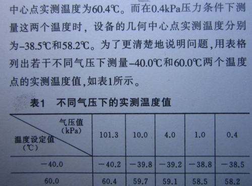

刘彦刚 发表于 2014-2-7 13:42:51 | 显示全部楼层 |阅读模式
低气压环境试验设备检测结果分析

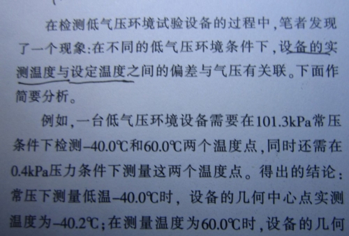

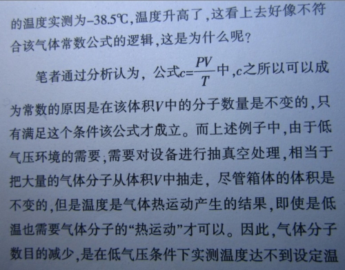

低气压环境试验设备检测结果分析(清晰版)

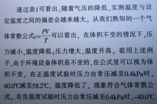

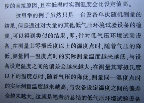

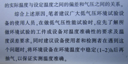

 楼主| 刘彦刚 发表于 2014-2-9 07:00:20 | 显示全部楼层

    我已上传了相对清楚得多的该文,请指导!谢谢!

真空条件下,空气分子少了,热传导也慢了,各个点温差肯定会加大的,跟检测点的放置也有关系。另外是不是跟加热方式也有关系。如果放的时间足够长的话,可能不会差这么多。

    文章认为低气压环境试验设备,当气压为0.4MPa时,设定60聂氏度,实际温度为58.2聂氏度,是据PV/T=C,气压低了,所以温度也低了些。其实不然,就类比当气压为0.4MPa时,设定-40聂氏度,实际温度为-38.5聂氏度,与PV/T=C相矛盾,气压低了,温度反而高了些一样。在这里PV/T=C根本就不适应,介质是变化的,温度是人为控制的。而真正导致当气压为0.4MPa时,设定60聂氏度,实际温度为58.2聂氏度;设定-40聂氏度,实际温度为-38.5聂氏度。其原因是气压低了,环境试验设备中介质少了。热传导的三条途径有两条不好了,没有介质对流不好,传导也不好,只剩下辐射。而我们环境试验设备辐射也不一定很通畅。所以,要达到设定温度很困难,最起码时间会要长得多。

要想减小压强,有两个办法,一是抽真空,二是降低温度。降低温度是可以减小压强的,但反之是不成立的。完全按公式来的话P、V、T三个参数任意一个为零是其他的都为0了,真空状态下就是绝对零度了。

因为:PV/T=C,且体积不变,所以P1/T1=P2/T2,P1=101.3,T1=333.55,P2=10,按此公式算T2=32.93K=-240.22℃,而实测是59.7℃。故公式在这个情况下是不适用的。

   PV/T=C,这个公式是玻意耳-马略特定律的一个简化方程式,C是一个常数,但C也不是一成不变的,在定律中C=N*(R/N0),其中N为分子数,N0为阿伏加德罗常数,定义R/N0为玻尔兹曼常数k.抽真空的状态可以考虑如下:理想状态下,容器密闭且隔热性好,即气体体积不变,温度与外界绝热也不变,N减小,所以C也减小,所以P也减小了。

压强跟温度没有必然的联系,只是气压低,导热差,温度不均与而已,像这种低气压设备,我认为检测腔体内的温度,是没有意义的,应该检测与样品接触部分的温度。
